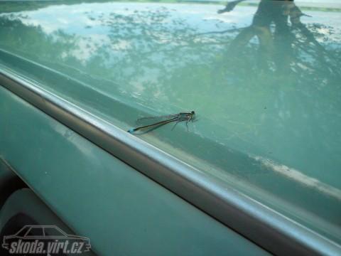

Frederik
no dakujem velmi pekne tak lepsie polozena otazka bude taka ze ked mam miesto na karoserii na ktorom je "odrata" farba tak ci to mam zbrusit na kov alebo co s tim...? na obrazku uplne napravo kde to nie je už zatrete (to blede)

-> Frederik:
1.) áno, ale záleží od konkrétneho predajcu
2.) keď brúsením zmizne hrdza, tak už to bude tak či tak na kov :) zle položená otázka
3.) Na holý kov by mal ísť vždy aj základ. Prípadne najskôr pretmeliť potrebné miesto.

Frederik
už mam len otazky:
1 mam farbu 5179 a už ma 27 rokov je vyblednuta, vo farby-lakoch by mi boli schopny namiesat aj farbu podla auta keby snim pridem tam?
2 ked mam nejaku hrdzu na povrchu tak mam to zbrusit az na kov nejakym jemnym smirglom si staci len aby zmizla hrdza?
3 ked niekde sa dostanem az na kov musim dat aj zakladnu farbu? ci rovno vrchnu?

-> Frederik: na zatretie stetcom je to v podstate jedno.... Farbu si pôjdeš dať predpokladám namiešať a vo Farba-lakoch zo skúseností obvykle namiešávajú akryl...

Frederik
viem ze je to skor na celolak ale to teraz nepripada do uvahy,takze ja mam taky ciel ze vsetky oderky,skrabance,naznaky hrdze pozatierat farbou aj ked to bude take trosku flakate ale aby dalej nahrdzaveli te casti ...len stale neviem ci polyuretan alebo akrylovu ...

-> Frederik: na fotke je opravený strešný žliabok zatretý štetcom.... Ak je takýchto miest na aute viac a toto chceš opravovať, tak to je už viac-menej na celolak..... Ak chceš aby to bolo vo výsledku pekné.

Frederik
takze to RAL je len čislo odtienu a nema to nic so složenim farba dakujem...ešte keby mi niekto konkretnejsie poradil ci akrylovu alebo polyuretanovu,dal som foto ze co by som potreboval opravovat...

Frederik
a čo sa tyka farby RAL to je čo zač? ,takze jak som dobre pochopil tak te vsetky spreje z obchodu su asi k nicomu (kedze ja by som radsej nech to dlho vydrzi) a budem teda stetcom nanasat,len este zvolit druh farby....dam sem aj foto ze co priblizne by som chcel opravovat, hlavne na niektorych miestach je "zodrata" farba a dakujem za radu

Neexistuje jednoznačná odpoveď, každé riešenie má niečo pre a niečo proti. Záleží od celkového stavu laku na danom aute a na akých miestach sa to bude opravovať a aké veľké plochy a čo od toho vo výsledku očakávaš. Podľa toho zvoľ technológiu opravy.
Vo všeobecnosti ale na malé škrabančeky / oderky, prípadne na spodnú časť auta (prahy, lemy) postačí štetec, na veľkú plochu nanášať striekaním. Farba v spreji na auto nie je dobrá - krátka životnosť a slabá mechanická odolnosť, preto je lepšie striekať pištolou dvojzložkovou farbou, ktorá riadne vytvrdne a nebude sa dať umyť riedidlom, ako jednozložkové farby (také v spreji).
Či polyuretár alebo akryl, záleží na tom, kde čo budeš opravovať a aký bude podklad....

Frederik
Zdravim všetkych , mam skodu 120 na ktorej mam miestamy poskodenu farbu (skrabance popripadne male miesta hrzde) ,do farieb sa vobec nevyznam a preto by som sa vas skusenych chcel spytat či mam použit POLYURETANOVU alebo AKRYLOVU farbu a ze ci vo spreji alebo radsej stetcom nanasat? Za všetky rady budem vdačny 4
