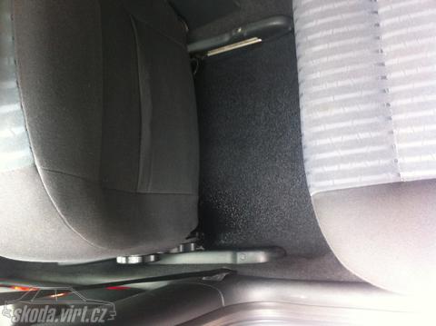

Prosím místní Feldaře o nápady, kudy by mohlo zatékat ke spolujezdcovi do feldy, kolem dveří to není, kolem skla si myslím též něco je zajímavé, že horní svrchní koberec je od dveří i od palubky suchý(na gumě nikdy není ani kapka) a zateče to vždy jakoby pod něj a přímo do filcu, který tak suprově tlumí a ještě líp nasákavá vodu..:) ...Filc pod kobercem je po dvou větších deštích nachcaný, že má 5 kilo...
