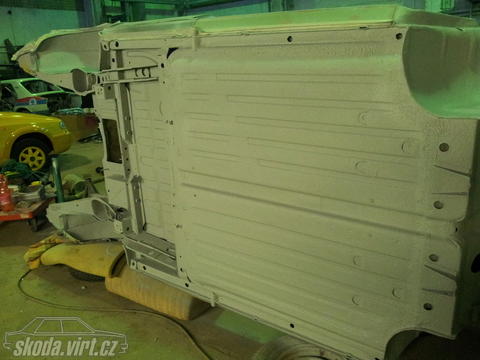

Hrabosh
2 FORM: Kolik si toho na ten spodek vystříkal? Já mám 2 310ml kartuše, snad to bude stačit. Pod to přijde Brunox Epoxy (konvertor rzi) a dvousložková základovka. Do dutin vosk + konzervační olej. Jestli to bude po tomhle reznout, tak to fakt už mrdám !!

FORM - zlomená ojnice
-> suri: Pod tmelem je dvousložková antikorozní epoxidová základní barva Body 989.
Osobně jem také pro nástřik kvalitním těsnícím tmelem, už na dotek je to parádní, po přelakování to bude mít stejné či lepší vlastnosti a vzhled jako plastizol.
