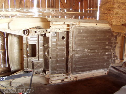

15:05:45
11.10.2011
rsvancara
Pokud je tam ale koroze nebo se vyvařovalo, doporučuju určitě základ. Mě to zatím schne, jestli se to začne loupat poznám až časem ....
zvětšit Ošetření spodku - obrázek od rsvancara vložen 11.10.2011 15:05:45

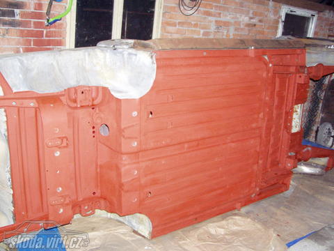

14:52:49
11.10.2011
rsvancara
Pod plastizolem je foréza (většinou taková vojenská zelená, viz. foto ...). Na tom by to mělo držet.
zvětšit Ošetření spodku - obrázek od rsvancara vložen 11.10.2011 14:52:49
