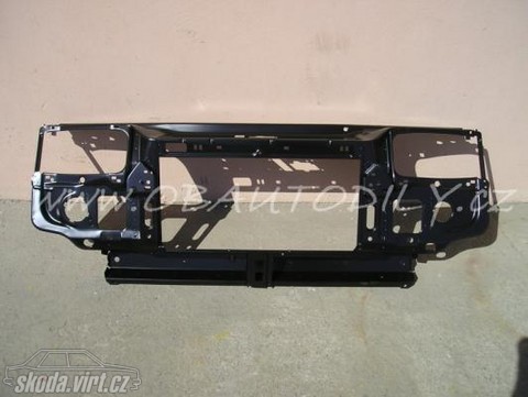

22:31:07
08.12.2010
waca
Tahle chladičovka je na obě dvě varianty, jak na zesílenou (čert vem rozdíl toho spodního nosníku pod chladičem) tak i na nezesílenou. Spíše by se dalo říci, že je to taková mezivarianta 94kový chladičovky a nové 98+. Být prodejce, tak ty datumy snad smažu...
zvětšit Maska Felicia - obrázek od waca vložen 08.12.2010 22:31:07
upraveno 3x, naposled 08.12.2010 22:43:13
22:19:26
08.12.2010
waca
08.12.10 21:11:11 -> Marťan136LS: Hehehe...můj červený ďábel 3 Jasné, jedná se o výrobu 12.10. 1995 = je to po onom srpnu 1995 takže mám rovné spodní nosníky, atd...ZESÍLENÉ. (Ale chladičovka byla stejná jako na Favoritu, měla ten spodní podchladičový profil "jednoduchý")-t y nové mají jiný spodní profil. Jak je patrné, koupil jsem chladičovku na nový model-šla by tam i maska Fe 98+, i nad touto variantou přestavby jsem přemýšlel, ale ruku na srdce, už bych v tom lítal penězi o pár papírů více, takže jsem to nechal na tu starou masku 4 ... Ještě k tý chladičovce, prý se už jenom stěží dá sehnat chladičová stěna na model září 94/srpen 95 na "ohnutý nosníky". Jestli tam pásne na tento model i ta chladičovka co jsem kupoval, fakt nevím, ale dle mě by tam měla nějak jít (zádrhel vidim v tom slícování spodního ohnutého nosníku X spodní podchladičový profil).

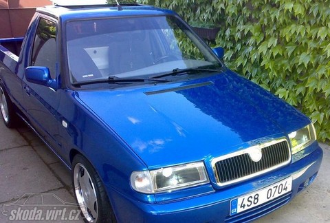

jj tudle feldu si stavel znamej a musim rict ze se mu povedla. jen skoda ze ji prodal
20:35:53
08.12.2010
palasske
pekne to je4
zvětšit Maska Felicia - obrázek od palasske vložen 08.12.2010 20:35:53
