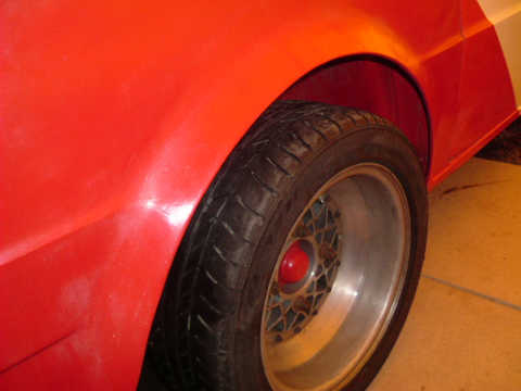

a co tohle??? 1
zvětšit vytiahnutie blatnikov... - obrázek od T vložen 02.07.2005 22:26:22

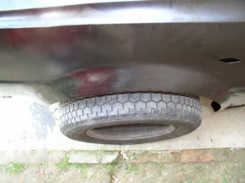

-> Giaco: Nic těžkého na tom není. Je k tomu potřeba jenom gumová palica a dřevěný špalek (a trocha trpělivosti :o)). Napřed se vyklepe ten vnitřní záhyb a potom i ten druhý a výsledek je vydět na fotce co sem sem dal. Nakonec sem na už vyklepaný blatník přivařil zevnitř pětku kulatinu a hranu zaklepal aby tam nebyla ostrá hrana.
zvětšit vytiahnutie blatnikov... - obrázek od Fén vložen 24.04.2005 19:30:18

Giacomo
-> Faann: A klepals ty osobne? Jestli jo, poodhal trochu tajemstvi prace..... :o))

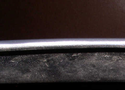

Jarin-22
Mě se povedl podobný lem, na kovadlině asi za celej den byly oba blatníky hotový...1
zvětšit vytiahnutie blatnikov... - obrázek od Jarin-22 vložen 13.04.2005 01:02:56

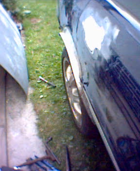

24.03.2005
-> Vašo: Je to jenom pouze vyklepané.

Vašo
-> Faann: to si najprv falce vyklepal a potom vytiahol??? a je to skodovacky lem??? vyzera to super 9 dik.

Todle je přední blatník těsně po vyklepání.
zvětšit vytiahnutie blatnikov... - obrázek od Fén vložen 24.03.2005 00:03:37
