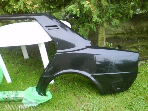

-> rapida: ale jestli to neni drahý,tak je to jako zdroj prvovýrobních ND dobrý...pořezat to na Péčko,prahy,blatník...ten sloupek s kusem střechy by asi stejně skončil ve šrotě..
Já dělám lemy na rapidu,taky z celejch sedaních blatníků..mám tam krásně i tu kapsu,co je pod nárazníkem,vyříznu si kolik chci,blatníků je furt hodně,koupil sem je defakto za cenu lemů a líp se to pasuje než druhoška....samá pozitiva a sociální jistoty.

-> ondie: Jen tak mimochodem, když jsem před lety nechal po "lehkém škrábnutí" opravit svoji bejvalku (užovku), dostala na levou stranu celou novou bočnici. A to, že je emková a je tam nějaký rozdíl v lemu, jsem zjistil asi až po dvou letech.... po upozornění znalejšího. Jestli nejde o veteránskou čistotu, tak běžný člověk nic nepozná.

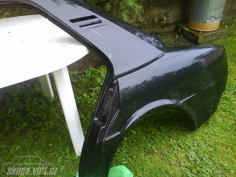

Pokud nekomu jo vadi eMkovy lemy, tak se nechaj vymenit za uzky :)
18:08:21
08.09.2010
ondie
Já osobně bych teda úzkej předek a vzadu eM lemy těžko snášel.

-> rapida: Originál užovkové už asi neseženeš. A rozdílu v lemu si na první pohled, kromě několika opravdových znalců, nikdo nevšimne.
12:27:53
08.09.2010
rapida
aha tak to nič vdaka škoda že niesu na užovku

mohli by ste mi poradiť volal som jednému pánovi na inzerát predáva bočnice na škodu 120 len ja by som potreboval na užovku on mi povedal že to sú M-kové ale podla tých fotiek by som skôr povedal že to má úzky lem ako na užovke
zvětšit bočnica na 105/120 - obrázek od rapida vložen 08.09.2010 12:18:51
