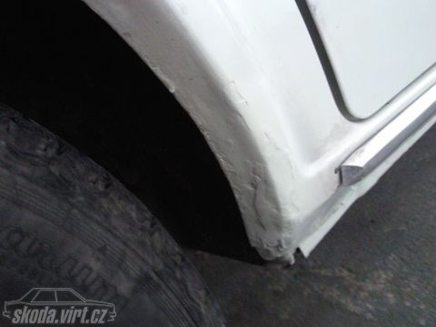

17.08.2010
jarda19
Tohle je stav blatníku který měnim
zvětšit Vyvaření koroze - obrázek od jarda19 vložen 17.08.2010 15:58:08

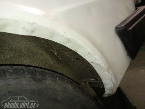

17.08.2010
jarda19
Druhá strana druhý pohled
zvětšit Vyvaření koroze - obrázek od jarda19 vložen 17.08.2010 15:55:50

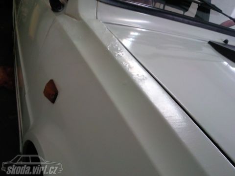

15:55:30
17.08.2010
jarda19
Druhá strana prvni pohled
zvětšit Vyvaření koroze - obrázek od jarda19 vložen 17.08.2010 15:55:30

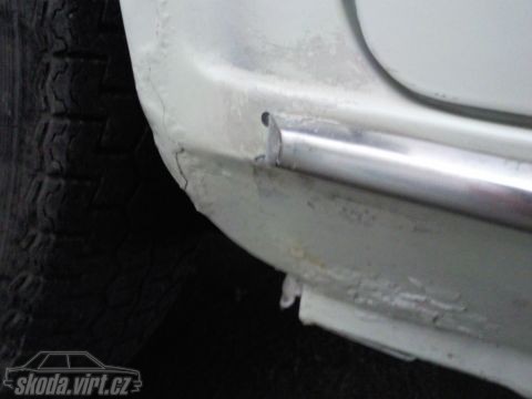

17.08.2010
jarda19
Posuďtě sami......
zvětšit Vyvaření koroze - obrázek od jarda19 vložen 17.08.2010 15:54:58

jarda19
Ten karosář řikal, že dycky ten kus vyřízne a navaří novej. Ale lakýrník, kterej lakuje 40 let tak řikal at si to rozmyslim. Navíc mam nabouranej práh u spolujezdce a celej odřenej až na základovku. Je to tak už snad 5 let a nerezne to..Některý věci co se dějou na škodovce nechapu. Tedko sem se ptal v autodílech a řekli mi že práh pravej stojí 180kč...Což mi přišlo divný teda. Prej mi nabízí ještě nějakou výstuhu do něj. Tak uvažuju o tom že dám i novej práh když už to tam bude.. Něco mi poradtě ale já nevím jestli to nechat dělat. Jsem si 100% jistej blatníkama.. Pro ty zítra jedu na lakovnu. Ale co ty lemy zadních blatníku a ten pravej práh??

12:43:38
17.08.2010
Bobesh
-> palinator: Jakejkoli zdravej plech je lepší,neš shnilej originál. Taky jsem byl nucenej sochat přední roh prahu ze zcela jinýho plechu,sloužícího předtím ke zcela jiným účelům. Nicméně tady nezajímá metoda ale výsledek4.

11:29:38
17.08.2010
Bobesh
-> jarda19: Koroze je jako rakovina,můžeš to zpomalit ale nezbavíš se jí. Nejlepší léčba je vyříznout a navařit zdravej kus.
