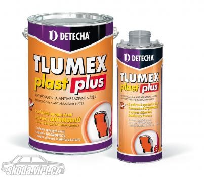

-> VeTeV: aj si to riedil? mne to pri skúške zostalo lepkavé , potrebujem niečo na podvozok , čo ztvrdne a bude mať vrstvu
15:24:53
12.04.2010
já to aplikoval na podběhy a připomíná mě to starý dobrý Tlumex - husté velice, schne poměrně rychle.. oproti té vodě tlumex standard rozhodně lepší...
15:08:11
12.04.2010
-> pistaa: striekal som len jeden blatník z nudy, v listoch je aj riedidlo akým to riediť , nastriekal uschlo vyzerá to fajn ale úplne tvrdé to nie je ako tlumex už taký býva .
14:09:13
12.04.2010
pistaa
Ocenim Vase prakticke kusenosti s striekanim a trvanlivostou tohto nateru. dakujem
