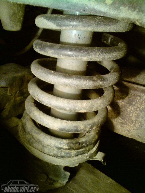

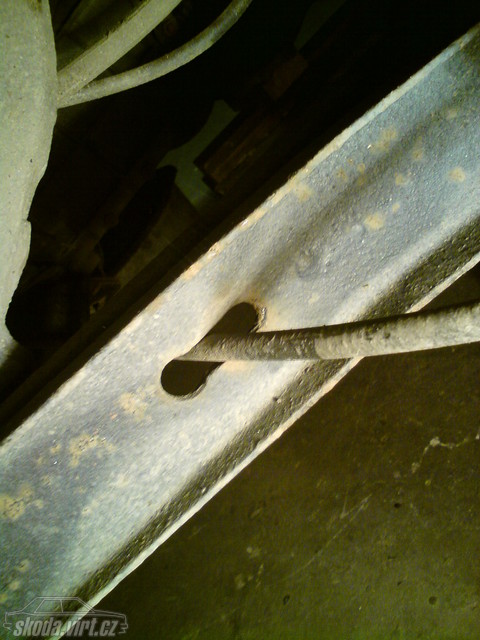

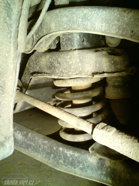

Kámoš je totiž dřevorubec a ti nemají o zasviněné auto nouzi. Navíc jinak by to vypadalo, kdyby se to opláchlo tlakem... Tím co je vidět na tom autě se moje zkušnost s Alkytonem nedá srovnávat.
To když jsem nápravy jen tak zlehka dělal já, tak byly víc rezavé než zdravé....
, jinak samozřejmě ten komaxit vydrží mnohem víc, než nějaké mokré barvy, ale jakmile už se odštípne, tak rez jede
A jasně že jde určitě opravit tím, že se zbrousí, stříkne znovu a dá vypálit, ale to nemění nic na tom, že se náprava musí rozebrat, protože silentbloky asi teplo jaký je potřeba k vypálení nesnesou
