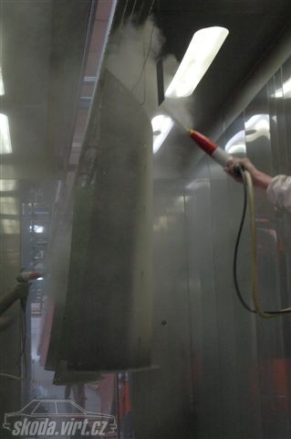

-> Kubina AVTOBA3 CCCP: Ja myslim, ze mas IQ dost vysoky na to abys pochopil jak sem to myslel
Urcite se to nestrika tak jak to zde bylo mysleno, ze se natahne do pistole a nacaka se na neco... Pokud mas potrebu rejt a chytat za slovo, tak si vyber jinej objekt, kterej je na to zvedavej
Ale pokud precijen nevis jak se to dela, tak se barva rozprasi na to co chces nabarvit, tam se to el.stat. nachyta na tu vec a zapece se to... Ale zkus to tim chlupatym valcekem, treba to pude...
Mimochodem: Pod pojmem nastrikat si predstavim, ze barva na tej veci sama drzi. Pod pojmem naprasit si predstavim to, ze prasek (barva) na tej veci sam o sobe (bez dalsiho postupu) nedrzi...
Ale pokud precijen nevis jak se to dela, tak se barva rozprasi na to co chces nabarvit, tam se to el.stat. nachyta na tu vec a zapece se to... Ale zkus to tim chlupatym valcekem, treba to pude...Mimochodem: Pod pojmem nastrikat si predstavim, ze barva na tej veci sama drzi. Pod pojmem naprasit si predstavim to, ze prasek (barva) na tej veci sam o sobe (bez dalsiho postupu) nedrzi...

-> Vojťas: Tak ono elox a komax je každý něco uplně jinýho...dokonce v tomhle případě mi přijde domácí eloxování proveditelnější než domácí komax.
Pokud chcete něco z lakovny nafotit neni problém. Komax je prášek kterej se pistolema fouká na věc která se před tim ale odmašťuje ve specielní lázni a jsou tam další postupy....
