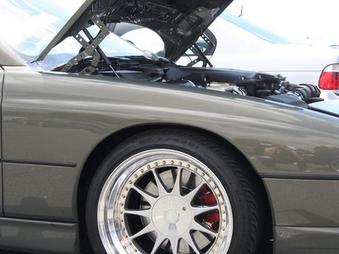

anubis
-> kalmik_06: jo to je vyfocená osmička... ale rozhodně jednodušší by bylo sehnat z e30 ty co se otevíraj dopředu... ale urcite nejaky sezenes...1

Tak 120kový kapoty v interiéru už jsem viděl a to pěkně v celku. Ale asi to bylo o schnilých podbězích a díky tomu urvaných pantech, což se tady určitě nikoho netýká.. 4 Kapota samotná se mi jeví se zeslabením na výztuhách zkonstruovaná ke zlomení uspokojivě, v tom bych se teda osobně nevrtal.
Z hlediska bezpečnosti jsou asi nejhorší panty vpředu, nejlepší vzadu. Až tedy na ten zdvih za jízdy, taky se mi stalo, když jsem kapotu opravoval a dal tam jen tak na chvíli jinou, bez západky. I v 50 km/h to byl zážitek- ale taky moje blbost. K zajišťovací západce zaklesnutý jen do laminátu se snad ani nic dodat nedá..
-> kalmik_06: Už jsem to jednou viděl, snad i fotil, ale žádnej záznam nebyl nalezen8. A bude tam asi větší problém nežli u BMW, u stovky jsou ty panty zapuštěný až do prostoru palubní desky.. I když taková ta mezistěna, za kterou jsou ostřikovače apod., bude nejspíš vadit tak jako tak.
Ten bavorák bude asi lepší - ale panty na kilo má kamarád v garáži4.
zvětšit otvířání přední kapoty - obrázek od Jozka vložen 16.06.2009 08:54:36

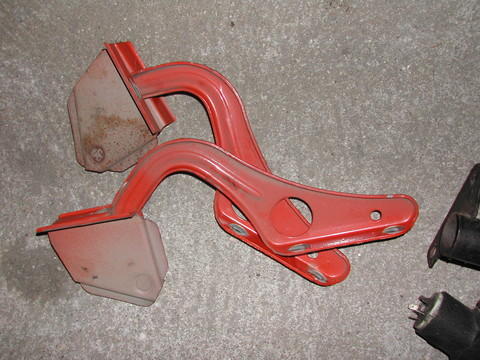

-> anubis: díky za foto jenže takovýdle panty neseženu ani kdybych se pos.....:( jako jináč parádička.
-> Jozka: a máš to nějak vyzkoušený nebo si viděl už???

anubis
už se omlouvám za vícero příspěvků ale našel jsem slušný foto těch pantů tak ho sem házím
zvětšit otvířání přední kapoty - obrázek od anubis vložen 15.06.2009 14:38:47

anubis
-> kalmik_06: jo pokud budeš možnost zkus se podívat jak to má vyřešený osmičkový báwo - BMW 850i - ten systém by se dal použít a myslím že by nemuselo bejt zas tak těžký ty panty sehnat... tam se to dost nadzvedne takže kontakt s rámem skla by bejt neměl...
