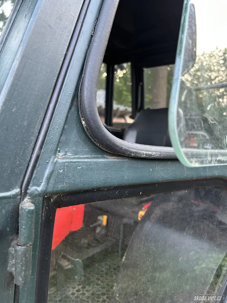

-> Tom Troll 03.06.25 20:35:25: jasny no, docela by me zajimalo jak to tehdy meli udelany, treba se vrobilo i par tvarovanych sad toho tesneni...

-> Sita: To je šikovný, ale bojim se že u kupé, co má ten zadní roh velmi ostrej, vy takovej rádius vypadal jen trošku divně. 1

dolni okno napevno, horni vyklapeci, vodici plech na tesneni ve stejny pozici 1

-> Tom Troll 03.06.25 16:42:00: ja bych tam dal tesneni z metraze z vyklapeciho okna ze zetora... tipnul bych si ze to bude stejny... jednu kabinu jsem na vyklopny okna predelaval, akorat v rozich se musely dovarit radiusy aby to tesneni nebylo zlomeny.

-> Bukaj: Asi bych klidně zkusil, ale furt nechápu jak má s těmito okny fungovat těsnění. 1

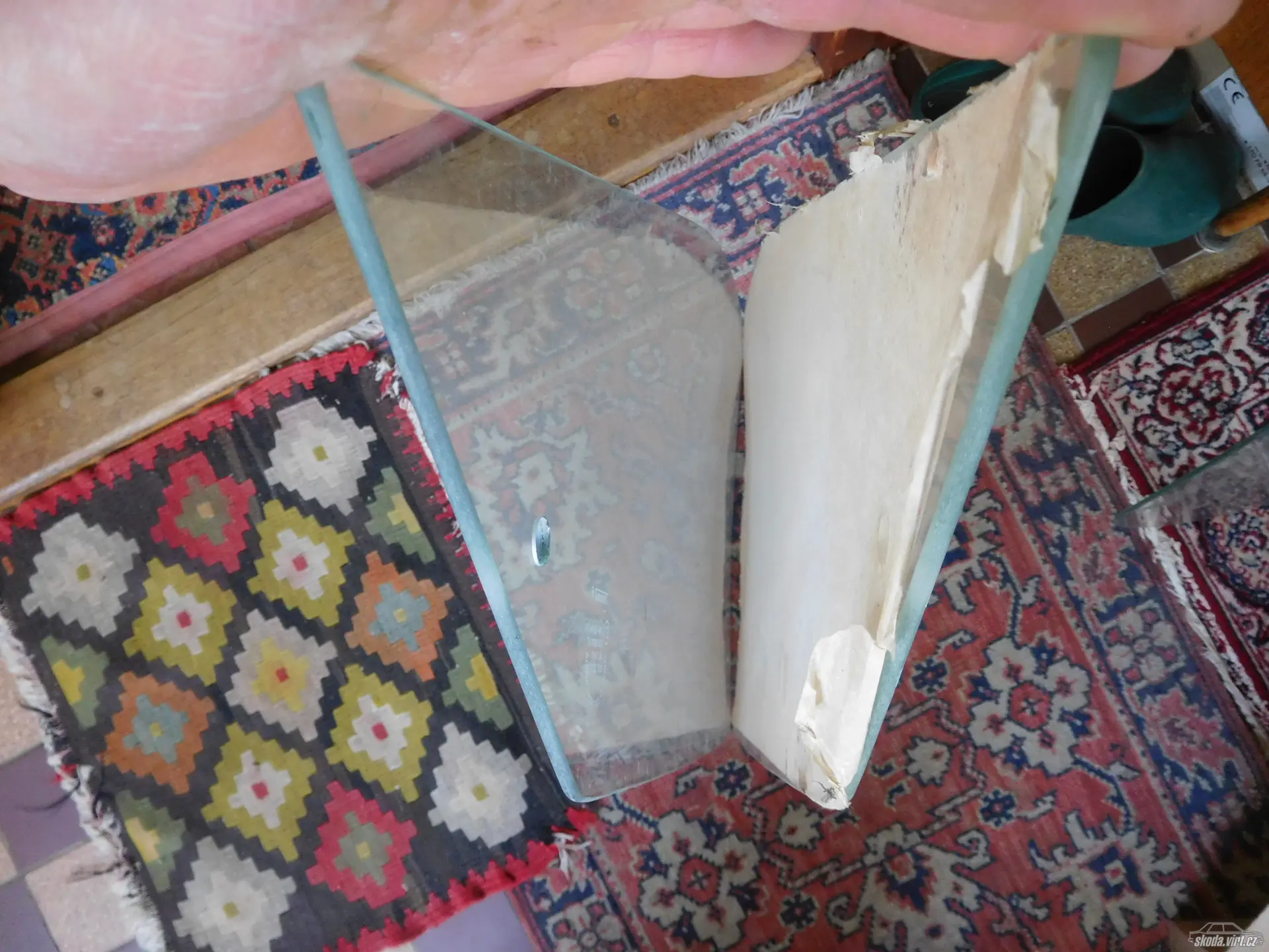

10:42:04
03.06.2025
-> Bukaj: ach so, ono je hore nohami 40

10:40:28
03.06.2025

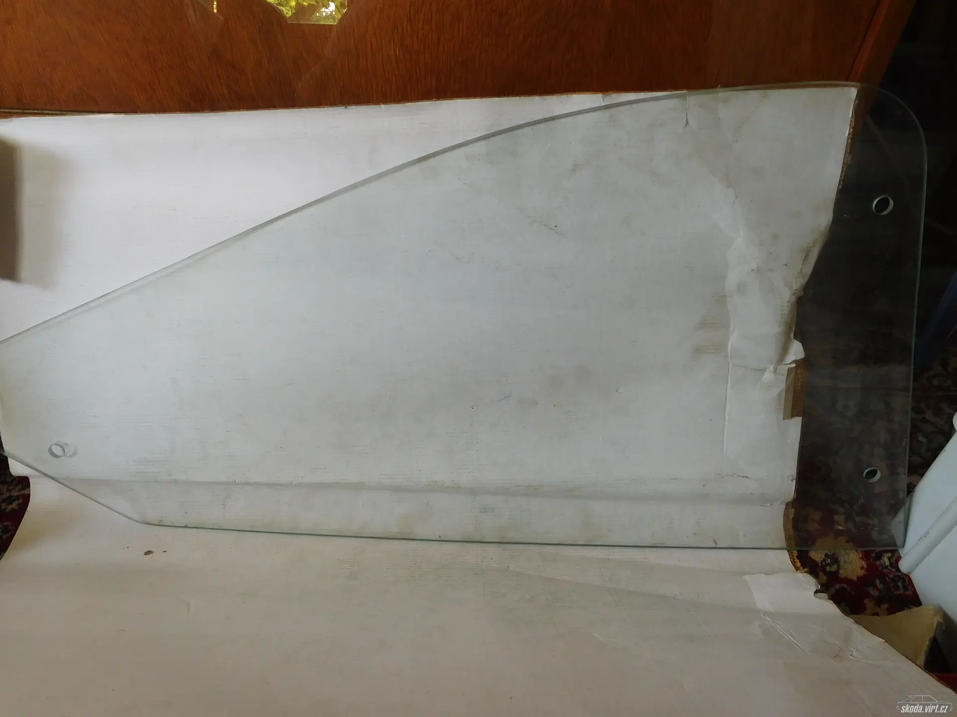

-> darklord: Je to částečně optický klam, způsobený tvarem vnějšího obrysu skla (a taky, že je opačně - spodní stranou nahoru) a částečně realita - skla jsou mírně vypouklá, tvarově přizpůsobená liniím karoserie - je tedy levé a pravé sklo...
zvětšit Vyklapeci zadni okna Garde/rapid - obrázek od Bukaj vložen 03.06.2025 10:40:28
10:25:44
03.06.2025
-> Bukaj: ta druha fotka je daky opticky klam? Lebo to okno vypada byt zohnute 3

... kdo se jich ujme a naroubuje na auto?1

10:18:59
03.06.2025

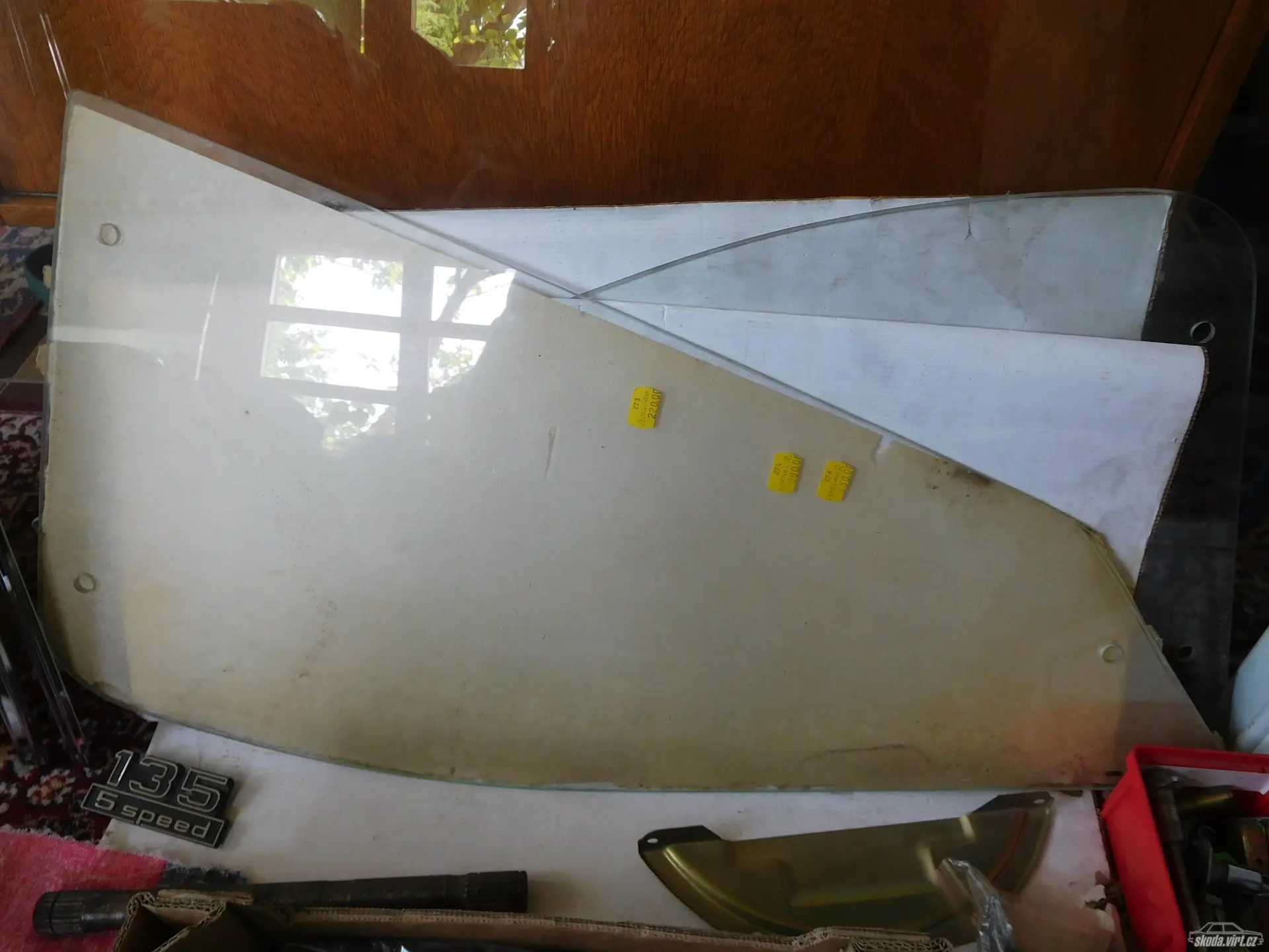

Náhodou jsem sehnal děravá skla:5
zvětšit Vyklapeci zadni okna Garde/rapid - obrázek od Bukaj vložen 03.06.2025 10:18:59

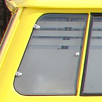

Tak to je pekny, podle me to bude jako to ma kamos na 1203 tedy TAZ 1,9D, jestli je to okno stejne veliky tak by se to dalo udelat.
Primlovam se jeste jednou taky o fota, hlavne jak je to chyceny do kastle, profil tesneni a pripadne rozmery. Moc diky, to je jedna z veci co na eRku zavidim. 3
