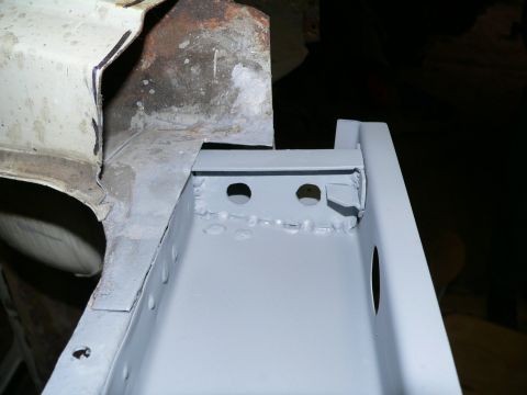

-> čert: taky krásné řešení...pokud se to dělá zároveň s prahama tak je to ideální trochu to vyztužit

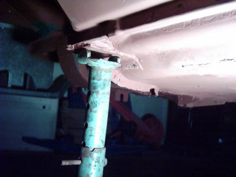

čert
a zvedam to heverem z FEL

kdyz jsem vyvaroval auto, tak jsem dovnitr prahu vevaril vyztuhy a navenek patku abych vedel kde ta vyztuha je:)

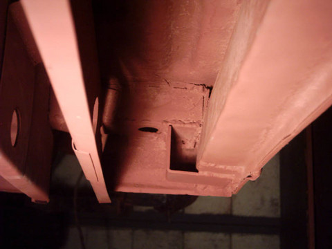

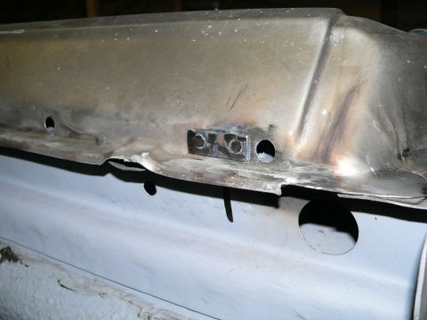

Kapřík
-> Peklo-Evo-Luboš: tak tohle přesně jsem měl na mysli...díky za foto

Peklo-Evo-Luboš
zadní :-) ted jsou na nich ale trubicky.

Peklo-Evo-Luboš
přední :-)

Kapřík
Nevím jestli to už někdo řešil, ale neskutečně mě štve když mám zvedat auto heverem nebo je prostě chci mít zvedlé a musím cpát špalky na prahy, ohybat tam všechny ty plechy, odírat nátěry atd... Chystám se proto vyrobit si na spodku kastle nějaký buď držáky, nebo navařit patky, na kterých by to šlo zvedat. Přemýšlel nad tím někdo???
