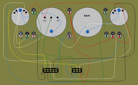

no takze dakujem vsetkym bolo to zlym ukostrenim žehličky na lavej strane auta - pri stlačeni pedala brzdy svietilo brzdove a presvecovala lava smerovka a kvoli tomu svietila kontrolka lavej smerovky na palubke. Po poriadnom ukostreni všetko funguje ako ma 5

-> MOLSO (Hlavný nanášač alkytonu :): no ja to vidim na kostru pristrojov, vtedy to blbne podobne

-> MOLSO (Hlavný nanášač alkytonu :): máš naprd ukostřenej ten modrej společnej kabel,co tvoří kostru všem kontrolkám

Podla tohto som to zapajal ..

mám problém :( zapajam do zelenej novu pristrojovku s točkomerom (zapojena podla članku z TW) a vsetko funguje ako ma ale smerovky robia riadne chujoviny
Ked stlačim pedal brzdy (rozsvietia sa brzdove svetla vzadu) tak mi zažne lava smerovka. Na lucasy smerovky nereaguju, ked zapnem vystražne svetla (všetky smerovky) tak blikaju obidve strany aj na kontrolkach. Ale ked pri vystražnych stlačim pedal brzdy tak obe kontrolky smeroviek pohasnú a ostanú svietit
