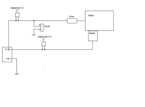

Zapojení facetu a odpojovaců
-> Boga: sestipolovy sparco, cca litr. Hlavni kontakt odpoji plus baterky a vedlejsi zapalovaci soustavu a pripoji k altiku spotrebic, v mym pripade topeni, aby se vybil. :-)
Jo jen tak mimo vipadá moc pekne
A jak máš ten centrální odpojovač zapojenej. Dík za radu...to bude ale asi ranec ne?
ja mam v aute central odpojovac kterej odrizne veskerou elektriku, pokud jsi pri vedomi. Facety zatim nemam, ale elektriku pro ne pripravenou mam a pocitam s pojistkou proti narazu. Je to takovy kontakt, ve kterem je kulicka, ktera se pri narazu z tech kontaktu uvolni a zapadne tak ze je uz znova nespoji. Davalo se to do ruznych aut, napriklad do peugeotu ale nevim jaky konkretne... kazdopadne myslim ze facet ma taky neco takovyho vymyslenyho, tak se mrknout tam.. :-)
Mám el.čerpadlo Facet(má ho i Tuner 2) a chci se zeptat jak nejlépe ho zapojit a zakomponovat k tomu dva dvoupolové odpojovače? Mám to jako ochranu v připadě nehody.
