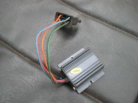

je to v knížce Jak na to na fáčko strana 240-1
skoda-virt.cz/cz/.../tech

ja nevim, jedine ze ti to sviti vic nez parkovacky a mene nez normalne potkavacky, mozna to muzou pouzivat za dne, co ja vim jaky mnely duvod na to, neco na spusob denniho sviceni, nebo setreni baterky ?? ...

povim to laicky, pri zapnutem motoru(resp spinaci skrinka v polohe 1) a prepinaci svetel v polohe zapnuti parkovacek, ti sviti i potkavaci svetla tak na 20% +-
teda ja tam mam podobnu krabicku , ty draty souhlasi, rapid dovoz GB

-> tomapa: typuju zpoždovač nebo bzučák

-> Kalibán123: je to v knížce Jak na to na fáčko strana 240-1
skoda-virt.cz/cz/.../4494 6

-> Majkl: podle toho chladiče to bude nějakej stmívač nebo regulátor..

-> Majkl: kam je to zapojeno? mohl by to být stmívač světélek osvětlení kabiny - jen nápad - pokud je tedy cabro má....

-> Majkl: tak to je uplně jaksný to je černá skříňka. pro případ leteckého neštěstí.

-> Tom.t: co ja vim, vedlo to do original svazku kamsi pod volant :) uz jsem to vyndal.. ale zkusim to vykoumat

-> Majkl: sak rozeber a zjisti co to ma za strivka. origo shade tovar to nebude, v cz by na to asi nedavali nalepku passed ;)

já bych se v každým případě nejdřív kouknul kam je to zapojený
hlavně aby to nebyl zase nějaký imobilizér jak na stotřicítce

to žebrování vypadá jako chlazení, nepřehřívá se to?

-> minno: takhle velkej a 5 kabelu?

tady je detail

Ahoj,
jak sem rozebiral Rapida kabrioleta tak jsem narazil pod palubkou na leve strane u spolujezdce na tuto jednotku:
skoda-virt.cz/cz/.../6918 9
vede k ni original svazek elektriny s takvoou tou klasickou zasuvkou jak je na lukasech atd.. nevite co to je? je tam nalepka \"passed\" jinak nic...
