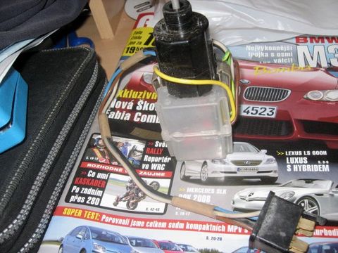

prepinac?
21:31:59
17.08.2007
17.08.2007
Bobesh

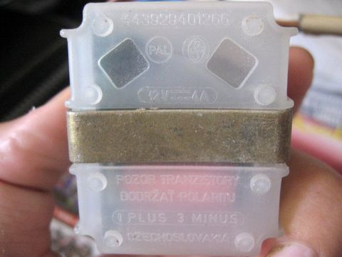

-> minno: Přesně tak,pokud to bude otočený,tak ti jen vyrazí 2.pojistku. Přívod 1. připoj někam ke spínanýmu proudu po klíčku a kostra 3. se napojí do volnýho okýnka č1 na 6-tinásobný LUCAS stěračové svorkovnici,pak bude cyklovač pod proudem jen v poloze \"C\"
20:54:55
17.08.2007
17.08.2007
-> Czkedar: no celkom v ľubovoľnom nie. Skús tak, a ak to nepôjde, tak to prehoď opačne. Nič tým neskazíš.
20:53:35
17.08.2007
17.08.2007
Czkedar
-> Tom.t: jakoze ten zluty mam stipnout a kazdy jeho konce v libovolnem poradi dat na ty zbyle 2?
20:21:57
17.08.2007
17.08.2007
2, teda 3 polohový (aj základná poloha je na tomto cyklovači poloha - najpomalší chod)
18:16:13
17.08.2007
17.08.2007
-> Czkedar: cyklovač ze š120gls-130GL-136/rapida - proste z ipur palubky, máš tam 4 kabely, jeden je +12V, dalsi kostra, a zbyle dva - štípni zlutej kabel u lukasu a vraz mezi jeho konce
10:03:22
10.08.2007
10.08.2007
Czkedar
-> Vojtik: to by bylo supr, dik moc
09:28:57
10.08.2007
10.08.2007
Vojtik
-> Czkedar: takže je původem ze škodovky, která má ipur palubku, jestli chceš, tak ti sem odpoledne hodim schéma nazapojení do škodovky, ve které cyklovač z výroby neni
08:22:44
10.08.2007
10.08.2007
Czkedar
2 polohový...
21:32:01
09.08.2007
09.08.2007
Bobesh
-> petr s: Tak přívod je jištěnej u každýho,je to 12V takže Tatru,Liaz a Karosu můžem vyloučit,zbývá spočítat kolik to má poloh a pokud to má tlačítko ostřikovače,jestli jsou uvnitř 2 trimry nebo jen jeden atd
21:10:44
09.08.2007
09.08.2007
-> Bobesh: Tak je možnost 1203 u 120 se jeden drát zapojoval na pojistku
20:15:09
09.08.2007
09.08.2007
Bobesh
-> petr s: Ze stovky ani omylem,příteli,co ta svorkovnice?
-> Czkedar: Pravděpodobně cyklovač z LS palubky. Do 120 půjde ale nemáš tam na něj svorkovnici,musíš si to zapojit přímo do kabeláže (rychlospojky třebas)
08:54:09
09.08.2007
09.08.2007
Czkedar
-> petr s: pujde do 120?
08:44:45
09.08.2007
09.08.2007
-> Czkedar: Cyklovač ale ze 100
08:42:22
09.08.2007
09.08.2007
Czkedar
1
08:41:37
09.08.2007
09.08.2007
Czkedar
nasel sem nejaky prepinac a nevim k cemu to je, poradte pls nekdo...
