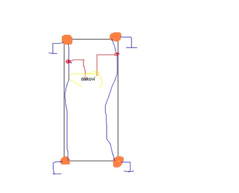

kova
na + co de k žárovkám, tohle narychlo tak sory
zvětšit Probliknutí blinkrů u centrálu - zapojení - obrázek od kova vložen 14.07.2007 13:42:53
10:06:48
14.07.2007
Petrxall
to jsou zelený a bílí?
19:14:23
13.07.2007
kova
rovnou na blinkry , na dráty co dou k žárovkám jeden na leví druhej na praví
17:09:43
13.07.2007
Petrxall
Ahoj, mám univerzální centrál na DO a potřeboval bych vědět, kam se zapojí ty dva kabely na blinkry, zkoušel sem to před přerušovač a nešlo to... poradte prosím, dík.. je to u rapida
