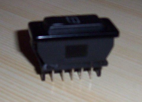

Jak zapojit stahování oken

-> kuba: Megane Coupe ma na vyklapeckach elektriku... sel bych timhle smerem

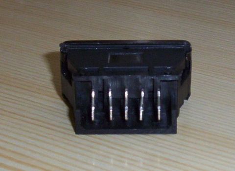

Už to mám,
motorek, minus, plus, minus, motorek
a funguje to
hurá ted jestě vymyslet pohon k zadním ventilačkám a budu spokojen.

Jééé takovej vypínač mám taky, ale zapojení nevím

-> kuba: 2x privod 2x vyvod + osvetleni rek bych :-)

Rabbit
Kurňa co to je za vynález? Tim se asi budou ovládat obě přední okna co? Jestli k tomi nemáš schéma, tak to jedině ozkoušet. Vem pár drátů, žárovku a baterku a skoušej propojovat jednotlivý kontakty a cvakat vypínačem co to bude dělat.

kuba
ze spodu

kuba
Právě že to je jednořadá kolíbka, dvouřadou nemůžu nikde sehnat ta by byla zapojená hned na to moje vědomosti stačí, ale tenhle prevít je na mne moc.

Bobesh
-> kuba: Jakej máš spínač,dej foto kontaktů zespod spínaše,popř. schéma. Pokud je to dvouřadá kolíbka,tak doprostřed vedle sebe zapojit motor,přívod proudu na jeden konec,přičemž na druhém konci přivedeš to samý,jen je převrátíš,tím otočíš polaritu. Nakreslil bych ale neovládám...

kuba
mám osazeno elektrické stahování, se dvema kabely, ale nevím jak propojit spínače
