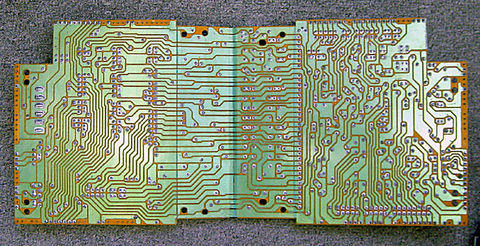

-> COL: na to oddělení desek už kolegové majitelé inkriminované značky vynalezli několik postupů, pakárna to je, ale i tak je to jedna z nejrozšířenějších oprav, neboť zde udělali soudruzi ze západního německa botu jako kráva
co se týče toho prokovení, nevím, ale mám tady těch skříní víc takže klidně můžu nafotit detail pro zajímavost
jinak takhle to vypadá, když se to rozloží

To oddeleni desek bude pekna pakarna a ty DPS dostanou pekne zabrat. Diry to ma prokoveny nebo ne?

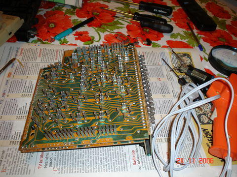

-> Pedros: hochu, ty asi nevidíš, že je potřeba po obvodu odletovat kolem sta kolíčků, celé to rozložit a proletovat i zevnitř (dohromady několik set spojů) a zase to všechno dát dohromady
takže se raději zdrž komentářů a neoslňuj nás svou nevědomostí

-> FORM: tak to chceš moc, tohle není můj obor, takhle vypadá odstrojená, "nerozložená"

-> Hurdis: Co to je za technologii osazení? oboustrané SMT? Jsou lepené? jestli by to nestačilo prohnat nějakou REFLOW pecí.

hledám šikovného autoelektrikáře nebo modeláře z VČ
jednalo by se o kompletní rozebrání a proletování všech pájených spojů pojistkové skříně z forda,
návod a rady dodám, časová náročnost kolem 12-14 hod. práce
sám jsem to už kdysi prováděl, ale už jsem moc línej a hlavně už není čas a pořádné vybavení
nějak zvlášť to nespěchá, takže jestli si chce někdo po večerech přivydělat......
