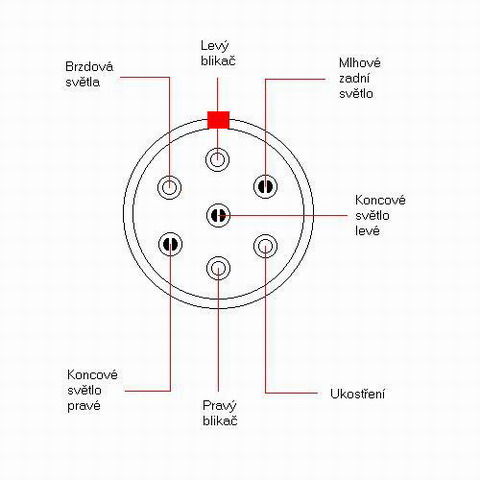

Dovolim si ozivit tuto temu. Musel som rozobrat zasuvku ako sa hovori do srubky. Nevsimol som si ze je tam taky vystupok, ktory zabezpecuje spravne spojenie zasuvky so zastrckou. Teraz neviem ci ma byt dole (A), alebo dole (B). Neviete niekto nahodou?

Ok, tak jsem zase o něco chytřejší
19:25:14
07.01.2007
07.01.2007
ISO 50 je norma pro tažné zařízení, zapojeni zasuvky je pořád to stejný, zapoj to tak jak ti -> borrico napsal

borrico
Záleží na tom jaký máš typ zásuvky, ale asi budeš mít ještě starou ČSN. Tam je značení následující:
L - ukazatel směru levý
52 - zadní mlhové světlo
31 - ukostření
P - ukazatel směru pravý
58L - koncové světlo levé
58 - koncové světlo pravé a osvětlení SPZ
54 - brzdová světla
31 - ukostření
54 - brzdová světla

18:39:18
07.01.2007
07.01.2007
Vins - zrušená registrace
Ahoj,potřebuji nějak poradit jak mám zapojit tažné na šádě já jsem sundaval motor tak jsem to na zásuvce odpojil a teď nevím jak to zprávně zase zapojit.
