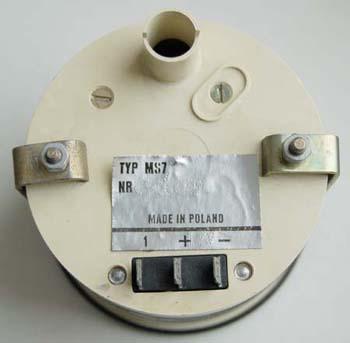

-> Arts: já chápu,nejteplejší barva by měla bejt +,studená - a neutrální bílá nebo šedá impuls,na tišťáku to je snad i označený

myslim hnědej +,modrej -,šedej nebo zelenej 1

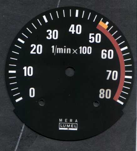

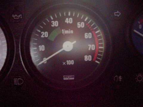

-> Athlonek: No do skodaren se daval jako normalne original, akorat je vyrobenej v Polsku... Ten co je vyfocenej niz - ten bez zeleneho pole je hlavne na 105ky - protoze ty maj max povoleny otacky asi 4850 - nevim to presne. Ale videl sem ho i v LSu...

Lumel je Polskej? Ja mam tenhle otáčkoměr.

-> jate-line: tenhle otáčkoměr jako jedinej mi funguje nejlíp, ale pouze jenom tenhle typ bez toho zelenýho pole. jako jedninej z 5 otáčkoměru co jsem měl ukazoval nejpřesněji..

Ty jo že made in Poland, se nedivim že se furt jebe, ten štitek tam totiž nemam

cavte mam presne ten isti otackomer co je aj na obrazku a teraz mi začal blbnuť pri volnobehu to beha od 500 do 1500 bez sytiča a s teplim motorom

nevíte jaké má zapojení otáčkoměr z Felicie? jsou tam zezadu jen tři zdířky do kterých by mělo přijít kabely, ale kde je co? děkuji. A měl by to být točkoměr z BMM

Díkes chlape, moc mi to pomohlo.
(PS: Přepojovat elektriku u kontrolek do GL štítu je fakt zatrest!!)

Vim, že už to tu kolikrát bylo, ale nemůžu to najít. Jaký je zapójení kontaktů na otáčkoměru LUMEL. (Rači se zeptám, než ho zničit).
