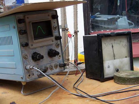

-> Tuner#2: :-))). Kap je znát a to ho mám půl metru za beterkou a půl metru před zesíkem.
Ještě k tomu Magnátu. Zjistil jsem , že byla chyba v nastavení zesilovače. Měl jsem na zesilovači zaplou dolní propust tak +-80Hz. A pouštěli jsme tam 100 Hz. Proto to ukázalo tak málo. Za všechno může kepl rádio. Mít Alpinu jako ty tak jsem mel propusti nastavený na ní.
Vlétě uděláme repete. A hned uvidíš jestli mají volty vliv.1 4

2 Tuner: Heeezkyyy :) Ale ten udaj o napeti na svorkach zesiku (10,9V) nema obvykle co docineni s max. vystupnim vykonem. Znamena to jenom, ze par watu se zbytecne ztrati na napajecim kabelu, ale spinanej zdroj jenom trosku prodlouzi dobu sepnuti spinaciho prvku a vystupni napeti zdroje zustava stejny a vystupni vykon do repro by se taky nemel klesnout....

Tak a tady je ůbytek na zesilovači.....8
Po zimě by to mělo vypadat ouplně jinak...4

Tak jsem si dovolil nějakou fotečku z měření výkonu mého zesilovače,které proběhlo někdy v létě....4
