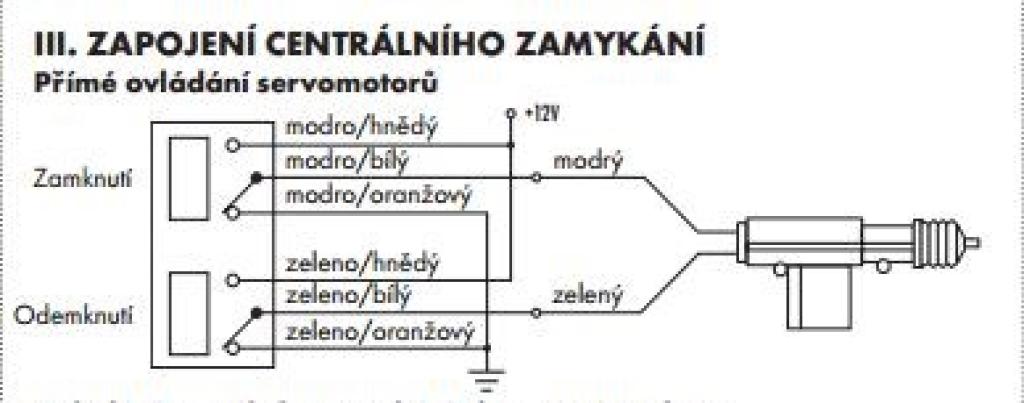

-> Nwkt 22.07.25 16:55:31: díky, ty blikny mě z toho popisu nenapadlo, ale jak jsem psal, chtěl bych tím i ovládat dvouvodičová samotná serva a nevím, jestli to nebudu muset nějak vymyslet s dalším relé, pak dám schéma, jak to mám zapojené u rapida
16:55:31
22.07.2025
22.07.2025
-> ajok:
žlutý - spínané plus
fialový - tady si to proměř, otázka jestli to vůbec potřebuješ
zeleno/bílý tady si to proměř, otázka jestli to vůbec potřebuješ
černo/bílý - výstup na sirénu kostra
šedý - mínus výstup na otevření kufru
modrý - mínus výstup na odemčení
zelený - mínus výstup na zamčení
oranžový - plus výstup na relé co něco může imobilizovat
hnědý - výstup na plus sirény
bílý - plus výstup na blinkry
červený - vstup 12V z baterie
černý - kostra
černý - kostra

Todle nazývají schéma, chápete to, chtěl jsem zapojit přímé ovládání motorku centrálu, stačí 2 vodící e, stejně budu používat jen dálku. Tam chápu jen ovládací mínusy, když už by byl připojen origo Central ovládaný klíčkem, černý bude kostra, oni napíši jen černý :/ nechápu, co je dveře plus a mínus ani siréna, tu jsem vždy prikostroval ... Asi budu muset na stole měřit a vymýšlet podle toho, co z toho leze :/ Co jsou bílé indikátory atd. :( prý jiné schéma výrobce nedodává.
