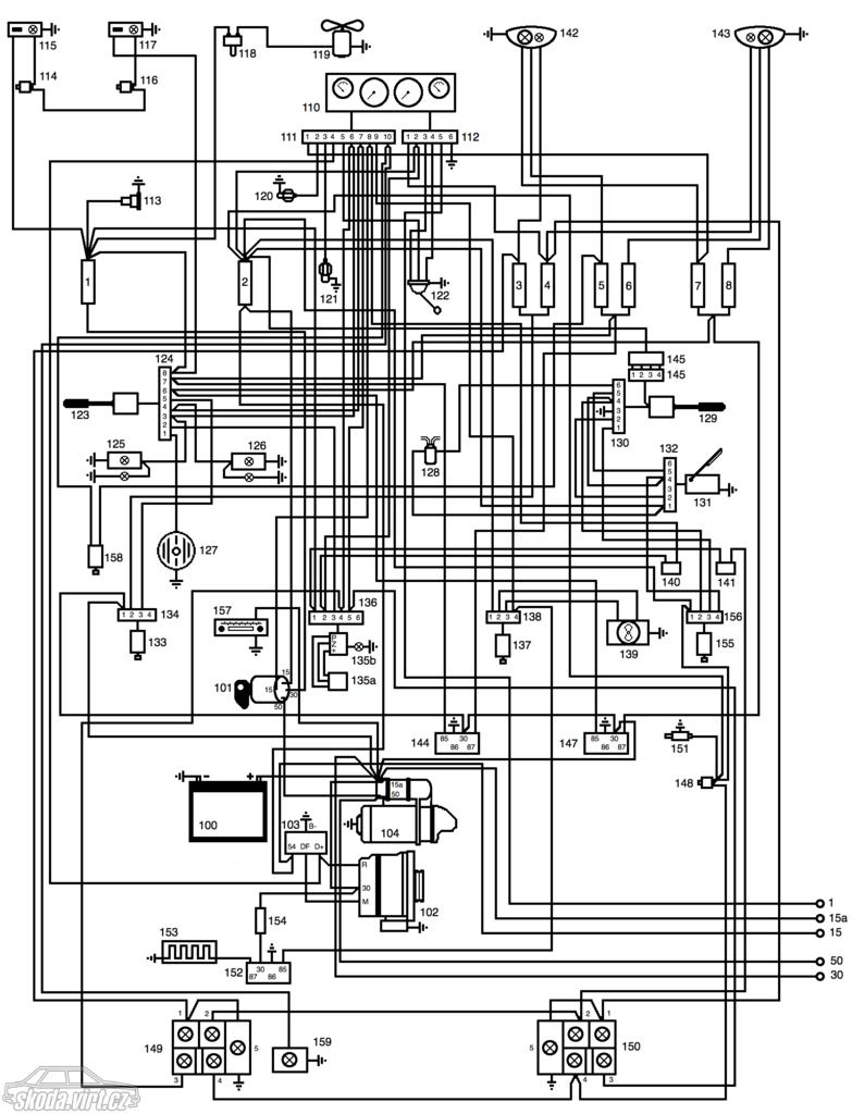

.... ve finále tam vede víc zemění (např. od topení)... nemáš tam nějaký nezapojený?
zvětšit Boční blinkr v blatníku!!! - obrázek od rsvancara vložen 16.02.2017 18:45:14

rsvancara
Teď mě napadla taková věc. Jelikož jsi měl centrální stěrač a dával jsi zpět dva, máš přizeměný motorek stěračů?
zvětšit Boční blinkr v blatníku!!! - obrázek od rsvancara vložen 16.02.2017 18:40:31

rsvancara
Levý blinkr je 125 (když udpojíš žárovku z levého hlavního blinkru, předpokládám, že žárovka malého nezhasne, ale rozsvítí se ještě víc).
Zkus malej test, vytáhni vždycky jednu pojistku a řekni, na který to zhaslo (bez klíčku, když ten malej blinkřík svítí) a napiš, která to byla (jednička je ta úplně vlevo).
zvětšit Boční blinkr v blatníku!!! - obrázek od rsvancara vložen 16.02.2017 17:44:33
