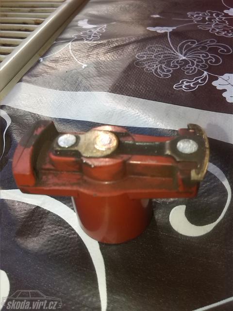

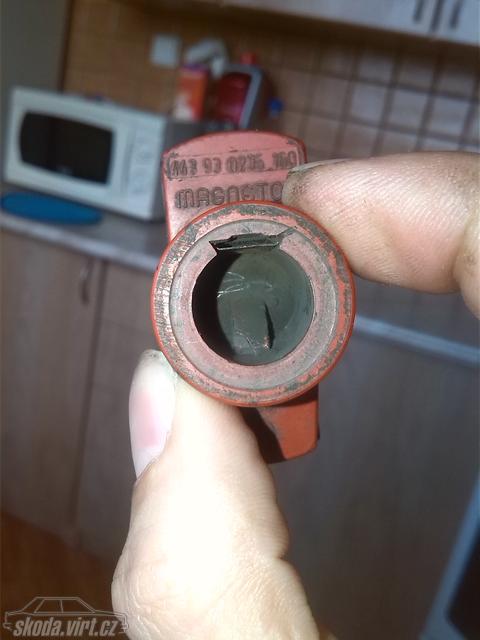

na té první fotce to možná zkreslila špína a trochu stín,proto jsem udělal foto z více úhlů

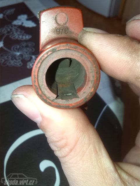

vencafavo
jinak tu je palec ze strany kontaktu.Zajímavé je že palec např v autokelly nemá na vrchu ty dva cvočky?

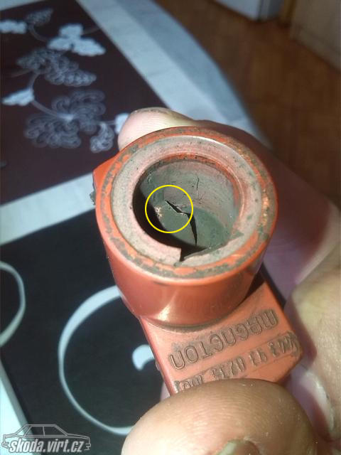

-> vencafavo: Toto máš po stranách vydreté. A na tej prvej fotke čo si dával, to ale vyzerá v poriadku, tak potom neviem.
Pliešok je OK, ten slúži len na pružné zaistenie palca v rozdeľovači.

vencafavo
je to jen ten jeden,nafocený vícekrát.Mám malou prosbičku-mohl by jsi mi nějak v kostce říci,kde je v něm ten důvod vůle?A nač je ten výřez s plíškem?nemá na konci něco ulomené?já toho z vnitřku palce až tolik nepoznám.Díki ti moc

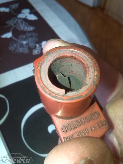

-> vencafavo: To je jeden palec, či dva? Tento sem -> vencafavo 10.05.15 15:24:45: je KO, preto si tam mal takú vôľu. Inak lapiť palec asi nie je až tak potrebné, tiež ho nemám prilepený na BMM rozdeľovači. Hlavné je, aby bol OK. Prilepenie asi pomôže tomu, aby sa to časom takto nevydralo.

-> vencafavo 09.05.15 12:11:15: A nebude problém len v samotnom palci? Zvykne sa tam vydrať vnútro v palci a potom je tam veľká vôľa (ale až taká veľká ako píšeš asi nie). Inak u BMM rozdeľovača by sa mal palec lepiť - tak aspoň vraví múdra kniha.

vencafavo
Zdarec všem,mám problém se svým favoritem,je to solitaire 1.3 50 kw BMM,poslední dobou dost škube v rozmezí 1900-3000 ot/min,pokud udržuji otáčky.Když přidám zprudka-v pořádku,pokud udržuji rychlost nebo přibrzdím ubráním plynu a potom jemně přidám,škube.Nepomohla výměna kabelů a svíček,proto jsem zkontroloval vnitřek rozdělovače a ejhle-palec má vůli skoro mezi dva kontakty(cca čtvrt otáčky rozdělovače).Takže problém bude asi zde.Můj dotaz zní:vyjmutí rozdělovače je klasické-řemenice na 0,povolit dva šrouby příruby a vyjmout?Ptám se možná blbě,ale už to je nějaký pátek,co jsem to naposledy dělal.Díky všem za odpovědi
