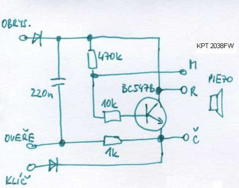

ace ventura
-> wisastar: jo je to jak píše Gryzly:
R - rudá
M - modrá
Č - černá
P.S: dá se to poznat z fotek 1

2 Pedros: Je to proste piezomenic, kteryho jedna elektroda je delena a ta mensi cast elektrody je vyvedena tim tretim dratem a signal z ni se zavadi jako zpetna vazba napr. do baze budiciho tranzistoru a cela ta sranda se rozkmita (rozbzuci :)

-> King2: Co to má za výhody, že je samovybuzovací?? 132

2 wisastar: Tesne vedle :) Ten piezomenic KPT2038 je samovybuzovaci tzn. tridratovej (m,č,r) a je zapojenej do uvedenych bodu schematu 4

nebo ze by modry byla kostra??? :)
14:23:44
20.09.2005
wisastar
no prave :)) to nechapu :)
16:23:17
18.09.2005
Pedros
Typoval bych to, že tam připojíš dráty toho pieza,ale přiznám se, že jsem ještě piezo s třema vývodama neviděl 40

-> wisastar: Rudý, modrý černý?
08:55:22
18.09.2005
wisastar
co je na tom schematu to R M č ?? diky

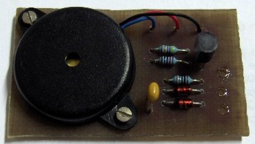

-> Pilot 105: ještě k tý konstrukci, když uděláš DPS stejně velký jako já tak se to krasně vejde to krabky od Tic-Tacu 1

ace ventura
přikládám jednoduché schéma 4
píská to když: otevřu dveře, mám zanutý světla a vypnutý zapalování

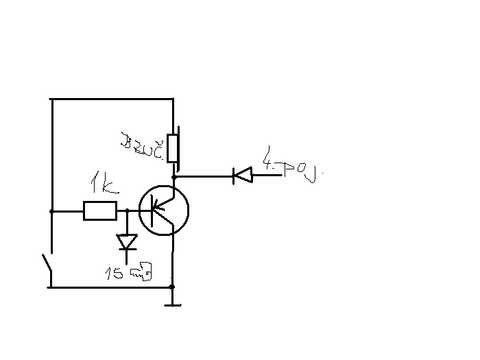

Rabbit
trestament:
To je v pohodě, rád pomůžu. Ale vubec netušim, jak mě to napadlo. Hold asi náhoda 1 .
ALL
Eště musim pořešnout to svoje: Já chci aby to pískalo jen když svítim, mám vyplej motor a otevřený dveře. Při ostatních atavechc chci ticho.
King2:
Je to to co myslíš??? (Schéma) Co to přesně, ale přesně dělá?
zvětšit Signalizace rozsvicenych svetel - obrázek od Rabbit vložen 04.08.2005 20:05:18

trestament
Takze sem problem konecne vyresil diky skvelymu napadu od Rabbita. Uprava me stale rovny 3 koruny a ted to konecne frci jak ma. Diiiky za helpa Rabbite ;-)

PNP tranzistor v zapojeni se se spolecnym kolektorem. Z baze jde odpor cca 1kohm na kostru pres dverni kontakt. Bzucak pripojenej mezi emitor a kostru. Kolektor napajenej pres diodu ze 4. pojistky, 15ka od klicku pres diodu na bazi tranzistoru.....Jsem linej to kreslit :)

ace ventura hod sem treba schemu vypada to jednoduse co tam je...piezoreproduktorek? 3 odpory? dve diody? kondik a nakej tranzistor, nebo co je ten cernej bazmek:-)? kdyby ta dioda nepomohla postavil bych to podle tebe

Pilot 105
-> ace ventura: Vypadá to super, prosím tě nemáš nějaký návod na výrobu?

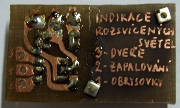

ace ventura
a zezadu
zvětšit Signalizace rozsvicenych svetel - obrázek od ace ventura vložen 02.08.2005 22:17:20

ace ventura
Taky jsem si dávno postavil pípák, je zapojenej na klíček, dveřák a obrysovky. Nic nelupe a chodí i na jinejch auteck v poho.
Foto zepředu
zvětšit Signalizace rozsvicenych svetel - obrázek od ace ventura vložen 02.08.2005 22:17:02

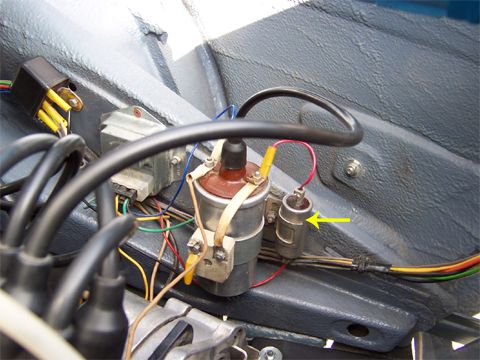

-> PeterP136: no vo firme na felde 1.6glx 99 to na dvere zapojene nie je...no a na zelez. priecesti nevidim problem, vypnem motor, zapalovanie zapnem znova a pipak nepipa :-)
kondik som neskusal odpajat, ale myslim, ze by sa nic zvlastne nekonalo, to len s tym starym jeb*utym storocnym radiom boli stale take problemy.

-> PeterP136: neviem co je to za odrusovac, to tam daval este otec asi pred 8 rokmi, lebo stare manualne radio slo dost nafigu. Je to nejaky kondenzator napojeny na cievku.
Inac, preco by malo kazde "rozumne" zapojenie reagovat aj na otvorene dvere? Podla mna je lepsie ked to pipa hned po vypnuti zapalovania, lebo obcas sa stava (v lete), ze zastavis a sedis v aute (na nieco cakas) a dvere neotvaras... Takto to ma riesene vela aut priamo z vyroby (len cez zapalovanie), napr. co viem tak vo feldach to takto byva, v mazde 626 "97 to je tiez takto... A okrem toho, v skodovke sa velmi blbo zapaja signalizator rozsvietenych svetiel aj cez zapalovanie aj cez dverny vypinac...aaaa je to aj tak zbytocne.
Mne to fachci dobre, tak ako som pisal.
