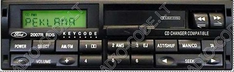

-> skodovak: Tak mi ještě vyfot jak vypadaj ty čísla co jsi dával dole. A má to ten nápis o ovládání CD changeru?
A jestli tě neomezuje počet pokusů zkus to 0746
-> Gryzly: no vypadá skoro stejně ale je to seatí..
mělo by to být něco jako RDS 2007..
-> skodovak: Jak vypadá to tvoje rádio zepředu?
Takhle? Zkus 0746
Takhle? Zkus 0746

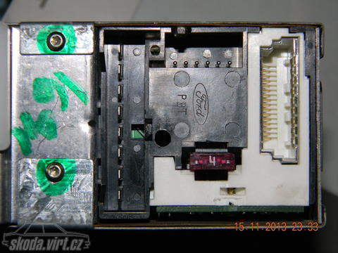

-> skodovak: Ano. Ten druhej konektor by se měl vytáhnout ze zesilovače. Jakej konektor tam je musíš zjistit ty sám. A zesilovač bude jak píšeš s největší pravděpodbností žebrovanej. Pokud svazek vede i jinam - neřešil bych to. Najdi klasický vývody na repro a zapoj tam rádio. Ten zbytek svazku může bejt CAN-BUS a podobný pikačoviny. Na normální rádio potřebuješ 3 dráty na napájení - stálej plus, spínannej plus (s tím by mohl bejt teoreticky problém, ale dle popisu konektoru to tak nevypadá) a kostru. Případně teda ještě vývod od světel pro změnu podsvícení, ale ten není nutnej a pak repráky. A jestli to má obyčejnej (ISO, případně DIN) konektor na anténu, tak máš prakticky vyhráno. Ještě bude možná nutný řešit napájení tý antény. To taky může bejt řešený buď samostatným drátem, nebo "výhybkou" (fantomový napájení antény). Ale to nezjistíš jinak, než tím, že to vyzkoušíš.
Na zapojení jinýho rádia se stávajícím zesilovačem zapomeň. Neříkám že by to teoreticky nešlo, ale jednoduchý by to určitě nebylo.

možná že to je i tohle.. ten druhý,že by se teoreticky jen vytáhl ze zesíku (origo) a zapojil sem,jen nevím co je na konci zda samice či samec ISo konektoru
-> Stepan FUN: to by šlo.. no já se v tom trochu hrabal,ale to je teda kktina jak má být..
ten zesilovač bude pravděpodobně hned pod rádiem,takové zkrátka menší žebrované rádio.K němu ale vede jen půlka zmiňovaného svazku v malém konektoru,druhá půlka vede někam směrem k přístrojovce a to je rozebrat půl auta,nevím co se tam dál nachází,nebo zda to vede k páčce pod volantem.. potřebuju někde chytit repro,kdyby se použilo i s původním zesilovačem bylo by to třeba lepší.Teď ovšem hlavně zjistit kde vzít kabely

-> Stepan FUN: no a je to teda jak píšu pod s tím středním konektorem,že ten mně nezajímá...?..

-> skodovak: Pokud najdeš reprákovej konektor tak je to pak bez potíží... Stačí Ti na to pordlužovák na ISO. Pak je to přepíchaný za pár minut. Mám to ve služebáku taky jenom napíchaný do původních konektorů.
-> Stepan FUN: Takže dle tebe je ten prostřední konektor na mojí fotce,ovládání rádia pákou pod volanten,což neřešíme dále, to velké hlavné proudy,kostry atd,a pak najít na repro tu další krábu a konektor.. kde co je konkrétně dohledat nebo jsi to tam taky vyhledal?..abych to nějak popřípadě přetropil na to ISO když není redukce..
-> Stepan FUN: Abych se z toho kvůli vybité baterii pos..l ještě víc.. mít ten kod tak to dlabu,ovšem takhle to vypadá že budu déle bez rádia
-> skodovak: No bude tm ještě jedna krabička. Někde v palubce. Myslím že na konci toho debilního konektoru na fotce úplně vpravo... Pak bys měl najít tu krabičku a u ní by měl bejt lidskej konektor s normálníma drátama od repráků...

-> Stepan FUN: senzační pro elekt. totálního lajka... takže někde je něco co má ještě jeden konektor kterej potřebuju?..a potom jedině pájet nebo lze redukovat do isa?
-> skodovak: Tak po chvilce googlení - jednoduše to nenahradíš... To rádio má oddělenej koncovej zesilovač. Takže bys musel vykuchat ještě jeden díl. Až z něj půjdou teprve repráky. ;-)
-> Stepan FUN: tam máš právě ten velkej jen jeden...co je ten velký,jsou to povětšinou silnějí průřezy to bude podle mě spíše napájení,to nahoře má šest slabších barevných něco jako repro..do bočního je taková spešl koncovka a je to ve stříbrné bužírce ty kabaly..je to i na měnič rádio,ale ten tam není,zda kabel ano to nevím..

-> skodovak: co tohle img69.imageshack.us/img69
/.../radiokonektory.jpg Ale furt je na tom Tvým rádiu málo konektorů...

-> Stepan FUN: to co jsi posílal mám,je tam více kombinací a dost otazníků..je to takové zapeklité
