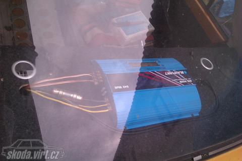

Problem vyrieseny siglaove kable nemali ísť popri ostatných
zvětšit Zosilovač ako zapojiť. - obrázek od Termixs vložen 25.07.2013 19:42:35

Takto mam reproduktory už je pomaly aj hotove zadne plato a veci osadené na mieste zajtra idem kupovat kable ,asi neham zapojene len zadne repro a predne dokupim mdake lepšie ked budu financie subwofer nemam ani nechcem davat do auta aspon zatial nie mislel som to docasne premostiť na zadné reproduktory a potom dať na 4 kanále ked budu ďalsie repraky.Ten link mi nejde otvoriť.
