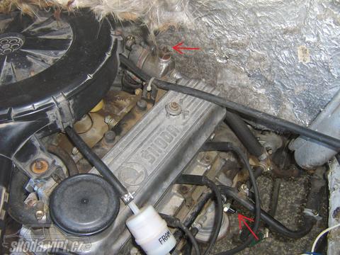

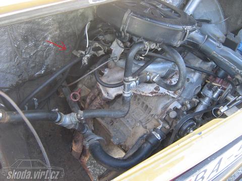

12:41:26
24.04.2012
24.04.2012
Arcturus
fotky motoru je na nich cervenou sipkou naznacene kde su tie kontakty

Petr Volfik
-> Arcturus: Ventil karburátoru odpojuje volnoběh motoru. Mělo by to jít nastartovat i bez toho ale nebude držet volnoběh po stažení sytiče. 1 drát do toho vede protože druhej pól - je vedenej přes kostru auta.

Strašlivý Píďa (aka PeťaKlíč)
na čerpadlo 100% ne, spíš na teploměr
tmavě zelenej je čidlo oleje, žlutej je teploměr a světle zelenej je ventil na karburátoru
