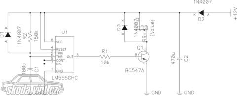

srandokan - zrušená registrace
Jedna z možností s nesmrteľnou 555 ak by to fungovalo opačne stačí vymeniť odpor a kondík.

Shark
Ak si dobry elektronik staci ti IO nejaka 555ka potencimeter a par suciastok aj zo supliku a urobis si pekny casovac napr od 1-5sec nastavitelny potencimetrom,alebo dalsie zohnat rele cerpadla z feldy to by malo byt casove a stym to uz nejako sklbit feldu nemam tak do toho rele sa nevyznam moc ..

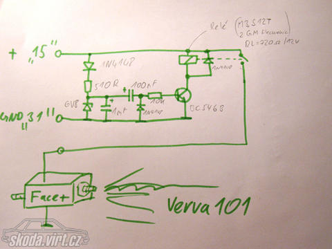

Nepér
-> m8rinek: Samozřejmě ;) Je v tom implementovaná i stabilizace napětí, takže by tu dobu neměl ovlivnit pokles napětí při startování. Verzi bez vypínání čidlem vytvořit můžu, jen na to nemám moc čas (rozuměj jsem línej jak veš). S tou nastavitelnou dobou si ale nejsem jistej, mám pocit, že je to dáno napevno kapacitou kondenzátoru a odporem cívky relé. Mám to schema doma, nemůžu to teď ověřit.

-> Nepér: a umíš to dodat v lidský podobě, s nějakym kvalitnimtišťákem, ať to nejsou jen součástky nabastlený na sobě? Případně šlo by to ořezat o to čidlo tlaku a naopak přidat trimr na dobu před rozepnutím?

Nepér
Schéma je tajný, mám v něm schválně chyby a jak to je správně si pamatuju jen já

-> Matthes, záškodník z TechWebu: je to postaveny ze stabilizatoru ve zkratu.
-> Nepér: dávej schéma :-)
