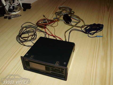

19.03.2011
alesek - 105 S
Pánové, díky za rady, pan Třetina z Apri poradil a počítač už chodí parádně. Stačilo jen vyčistit tišťák lihem, špatný kontakt byl mezi integrovaným obvodem IO 7107 a jeho paticí, to jen kdyby někdo řešil podobný problém.

Jura_Favorit
-> alesek - 105 S: to je klasika... 47

lukino3319
Skus to rozobrat a fenom alebo niecim nahrievat plosak, a pokial tam bude studeny spoj tak po nahriati by ti to malo ist bbezproblemov, tak mozes aj lahsie zistit kde mas v ktorej oblasti chybu a tym padom by potom stacilo prepajkovanie niektorych spojov

FORM - zlomená ojnice
-> alesek - 105 S: Pořádně to vyčisti nějakým inertním odmašťovadlem, třeba lihem nebo vyper plošňák v ultrazvukové myčce. Pak pečlivě propájej všechny spoje a uvidíš jak to bude makat. Žádný kontaktol do toho necpi.

alesek - 105 S
Palubní počítač po zapojení neukazuje to co má, po zvolení funkce buď neukazuje žádný údaj, nebo se zasekne na čísle 66,6. Pokud s ním zatřesu, nebo vzadu zahýbu dráty, tak ukazuje celkem reálné hodnoty, ale po přepnutí na jinou funkci ukazuje stále předchozí údaj. Po rozdělání není patrný žádný uvolněný nebo studený kontakt, ale je vidět, že už se někdo snažil některé spoje na desce propájet. Má někdo z vás podobné zkušenosti? Kde může být chyba? Jak to vyřešit? Můžu tomu ublížit, když to celé prostříkám kontaktolem, nebo zkusím propájet? Prosím o jakékoli postřehy a zkušenosti s provozem tohoto přístroje. Díky.
