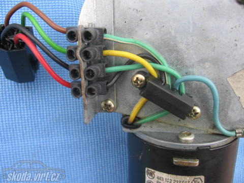

Měnil sem ve Fa motor stěračů za motor z Felicie. Připojil sem kabely takto podle jednoho motorku ve Fa z Fe, co běhal jak měl. Vše funguje, jenže když vypnu stěrače, mají dojet dolu a tam zůstat, jenže vyjedou nahoru a tam zustanou. Kde je chyba, netušíte někdo? z konektoru u Fel motorku mi zbyl jeden hnědý kabel, bez něho to na zkoušku fungovalo, tak sem ho nezapojoval.
Díky
Díky
