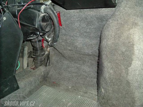

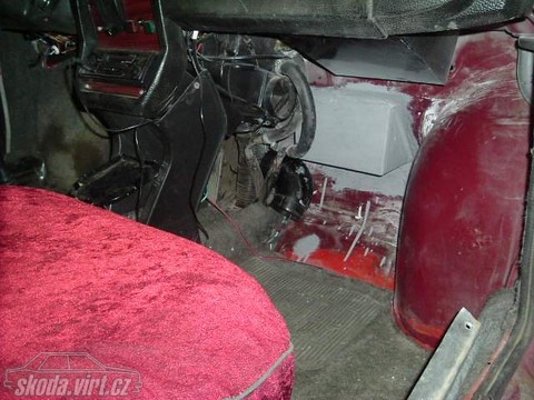

-> ondie: Nakonec jsem ti fotku našel z průběhu když jsem to tvořil

-> ondie: Bohuže fotku s největší vypovídací hodnotou - tj. takovýto pohled bez koberce bohužel nemám. Ale můžu ti říct, že kdo neví že je v kufru baterka, tak si ničeho při pohledu z interiéru nevšimne

-> vlasmi: nemáš foto z interiéru,jak moc se to vytelilo do prostoru nohou spolujezdce?

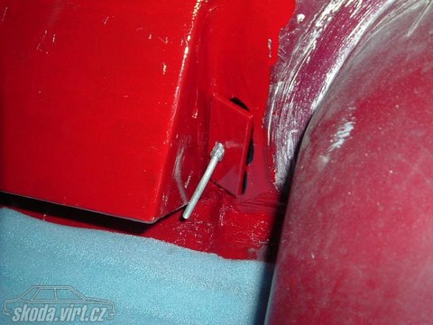

A s baterkou:

Přidám moje řešení. Vevařená část hlubokýho kastlíku z užovky - částečně zapuštěno do kabiny.
