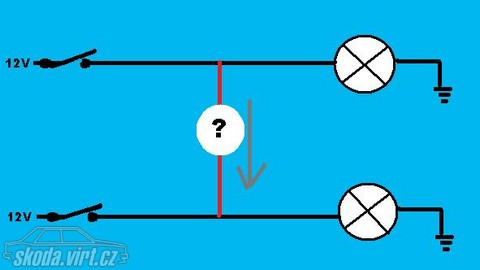

-> OndraKrupi-TenČtvrtý: Tak tam necpi LEDku a dej tam diodu
14:45:17
07.03.2010
-> OndraKrupi-TenČtvrtý: Dyk ti to rikame, dej diodu.

Hrabosh
-> OndraKrupi-TenČtvrtý: Hmm, takhle hladová dioda, jo? No teda ... :-D Na normální usměrňovací diodě zůstane cca 0,7V úbytek.

OndraKrupi
-> Nwkt: když tam dam diodu a za tim bude diodový pásek tak mi dioda sežere proud a pásek nebude svítít.

Ehm, normalni diodu? 3
14:41:30
07.03.2010
dioda

OndraKrupi
co mam dát místo otazníku aby šel proud jen jedním směrem.
LED diodu ne, protože by žrala proud jak se to jmenuje co tam mam dát? díky
