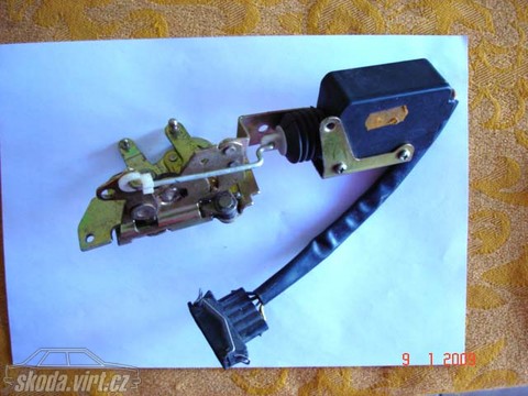

J ovlastne mas pravdu trosku jsme popletl bran ojsou motorky ale jablotron snad elektrika nebo tak nak motor je tenhle to jsou ty originaly. A je mozny ze se porad i delaji viz katalog.brano.cz/cs/.../c entralni-zamykaci-system-1 929.html
Jinak jsem se zvedl usel 3m a sahl na skrin kde to mam 1 a koukam ted na to a rekl bych ze ho mozna i rozeberes vypada jen zacvaklej tak to skus uz nemas co ztratit. Na svem to skouset nebudu je novej ale sorry neprodam.
zvětšit centrál Felicia - obrázek od Kuladmin vložen 18.01.2010 21:24:42

LADAS
Zdar chlapi sedl jsem po týdnu do auta a začal mi nějak blbnout centrál.centrál mám přes klíček do dveří ho strčím a odemknu všechny dveře na autě.no a v ten pátek se mi dveře od spolujezdce neotevřely nešly ani klíčem zvenku ani kolík nešel vytáhnout nahoru a když jsem sundal zevnitř čalounění tak jsem tahal za táhla a nešlo mi otevřít.Potom uplně jsem měl manuální odemykání na celém autě jakoby se ten centál upně odpojil.tak mě napadlo odpojit ten motorek centrálu na dveřích spolujezdce, v tu chvíli se centrál vzpamatoval a jede teda bezchydně bohužel teda kromě spolujezdce.nakonec se mi podařilo ty dveře otevřít a vymontoval jsem celý mechanismus zámku a z něho zdemontoval motorek centrálu.zámek u spolujezdce mám ted manuál jako u š 120 a mám teda podezření že motorek u spolujezdcových dveřích dělal celý tento problém protože jsem ho následně měl v ruce a zapojil do původního konektoru a při zamykání a odemykání nevyjížděl nahoru a dolů asi jak by měl jen v něm cvakalo a nic.jsem amatér na elektro a nechci to dávat do servisu.Jen chci poprosit ať mi někdo potvrdí že jak já tuším je třeba koupit ten motorek nový?Dá se koupit 1 kus zvlášť a kolik popř. stojí díky za radu
