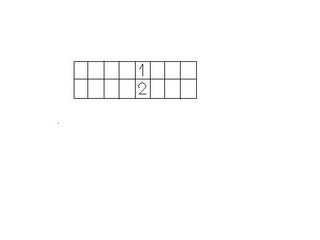

no ale ja tam mam takyto spojeny konektor a nie take dva mensie,a navyse v mieste 1 a 2 ked napojim prud tak sa sice vsetko rozsvieti ale nic nejde,proste len svietia diody ani displey nejde..
