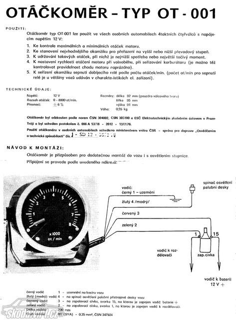

-> petr s: -> Pavel P..: Diky Diky Mate oba pravdu. Pro uplnost tematu pridam i ziskane schema. Udajne i presnost mereni je dobra. Me nekdo jine zkusenosti?
zvětšit Zapojeni otackomeru Kolin - obrázek od TTomas vložen 09.11.2009 15:12:59
upraveno 1x, naposled 09.11.2009 15:13:16

zelenej by měl být osvětlení...

-> TTomas: Jeden je osvětlení

Cernej je zem , cervenej napajeni, modrej a zelenej na civku?

Dnes mi prisel pridavnej dobovej otackomer od kolinkse nastrojarny, ale nemam k nemu zadnou dokumentaci. Vedou k nemu 4 kabely - cervenej, zelenej, blede modrej a cernej. Ma nebo zna nekdo schema zapojeni? Taky se chci zeptat na presnost resp funci. Nerad bych aby lital jako original PAL. DIky za info TOM
