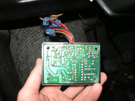

pokud mas ovladaci (5 vyvodovy motorky) ve prednich dverich tak je to jednoduchy. Ty barvy co jsou stejny na neovladacich (tj. u zadnich dveri) jsou privody k motorkum kterejma se zamyka. Zbytek je signal pro jednotku aby zamknula nebo odemknula, tj. jedna bude s nej. pravd. zem a zbytek signal pro jednotku odemceno / zamceno podle polohy motorku. Tyhle kabely povedou k jednotce centralu.
Pokud nebudes potrebovat odemykat klickem vsechny dvere bez alarmu tak muzes jednotku centralu smele vyhodit a pripojit motorky pres relatka primo na jednotku a vyklaslat se tak na signalovy kabely, pokud ma volitelnou dylku impulsu zamykani, nebo dylky impulsu kolem 0,3s, ale asi je lepsi ji tam nechat.
V tom pripade pripojis vyvody z alarmu na privod tech signalovejch kabelu co snimaji polohu a mas hotovo. Pokud bude nahodou mit central ovladani plusem nebo naopak jednotka, tak tam jeste musis dat neco co ti prehodi polaritu, t.j. asi dve relé pokud dobre pocitam :-)

Neznám přesně alarm od komára, ale 80procent alarmů má ovládání mínusem, Tvůj centrál je noname tajvanec,ale jelikž maš šest vodičů tak máš jedno plus jednu kostru dva vodiče na kterých se oběvuje plus a zbývají dva ovládací, když se jich dotkneš kostrou zamkne nebo odemkne, poradím po telefonu je v id

Já potřebuju zjistit, jestli s tim pude propojit alarm od komára 1981. A ani nevim, jestli na to musí mít centrál spešl vstup a nebo jestli se to připojuje někam jinam :(

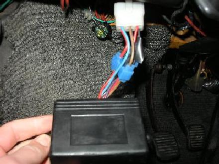

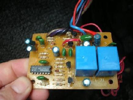

Nevíte náhodou někdo něco o tomhle centrálu? Typ, označení, prostě cokoliv a kdyby měl někdo dokumentaci, tak bych se nezlobil. Předem dík.
