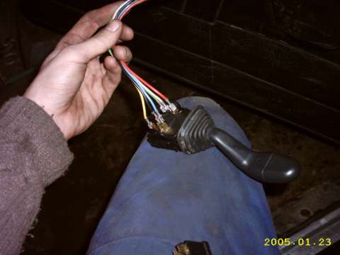

-> Gryzly: já řešim lucasy z octávky. ale na to schéma z felicie jsem koukal jako sysel, je to nějaký moc složitý. asi nejsložitější schéma z celý filcky 40

No jo po bitvě je každej generálem. Určitě jste číhali někde za rohem a čekali až s těma Lucasama mrsknu někam do kouta abyste si je mohli rozdělit a mět je jako náhradní. Ale to jste se holenkové spletli, elektro je můj obor a tak jsem na to přišel. ( Teda přišel jsem na to náhodou, když jsem prohazoval zkusmo dráty a brnkl jsem tím drátem do vedlejšího konektoru a stěrače se najednou rozjeli z horní do koncové polohy.) 3 3

tak jsem na to dopoledne přišel. Oni to maj totiž na TechWebu blbě zapojený. ten žlutej drát uplně vlevo má být zapojenej na svorku hned vedle. podle obrázku na TechWebu jeto napravo od čísla 3.
Takže vám děkuju že jste mi pomohli.3

Tak jsem dneska začal nandávat lucas z Felicie a když jsem to zapojil tak mi přestal fungovat dojezd u stěračů. Nevíte někdo čímto může bejt? Dráty mám zapojený podle TechWebu a když tam dám zpět původní přepínač, tak to funguje. Ale s tím felďáckým se to zastaví tam kde vypnu tu páčku. nemá na tom lucasu být nějaká propojka? Jeto ten lucas ze starších Felicií. Koukněte na foto jak to mám napojené:
zvětšit Luvas feldy a stěrače - obrázek od Gryzly vložen 23.01.2005 20:59:33
