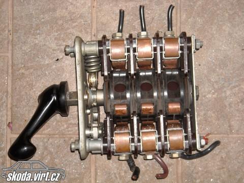

Sme u znameho likvidovali nejaky srot a mimo jine jsem zachranil tento vypinac, myslite ze by ho slo pouzit jako tajny vypinac na odpojovani baterie? Je tam napsano max P=24kW
