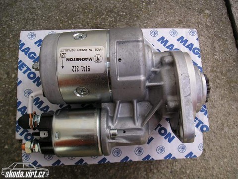

10.02.2009
105L
A este je aj krásny2
zvětšit Starter 0.66 vs 0.8kw  - obrázek od 105L vložen 10.02.2009 11:48:26
11:40:26
10.02.2009
105L
-> MOLSO: jak škaredý ved pekne točí ja ho mám a som spokojný.52 2
11:38:15
10.02.2009
-> 105L: to ma škaredy zvuk 47
11:32:39
10.02.2009
105L
-> MOLSO: rovno nahod 1KW s reduktorom a hotovo. 3
