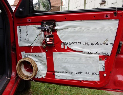

takto nejak som spravil dvere s tými plátmi na felde

Na to vytlmovanie sa používaju asfaltové pláty, čo vlastne nalepíš na plechy. Ja som ich kúpil za 500Sk a mal som to na obe predné dvere.....aj keď najlepší v tomto je asi Dynamat, ale tam už su aj iné ceny
