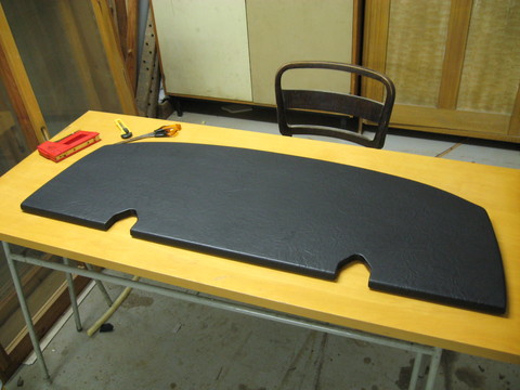

Zadni plato..
16:58:50
25.09.2008
25.09.2008
-> Zdeněk.: Ten sololit je zbroušený do klínu a zbytek dokytovaný. Je to kvůli tomu, aby plato dosedlo až ke gumě okna a nebyla tam hnusná mezera a pod celým platem je na plechu tlumení Vestin a na něm ještě 5mm molitan aby se nepřenášeli rezonance.

Zdeněk.
-> Tuner#2: ten sololit na platě máš nečím podloženej, aby sahal až k oknu, nebo jak si to udělal, aby si měl tu zvedlou část pod oknem takhle hezky vyplněnou...

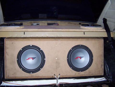

Klubko_
plato je z drevotrisky. Co se tyce pruchodek do dveri, tak se pouzivaj myslim z felicie nebo favorita. A jak a kam vyvrtat okopiruj z toho auta, ze kteryho to budes brat.

Klubko_
tady mas treba moje zadni plato
