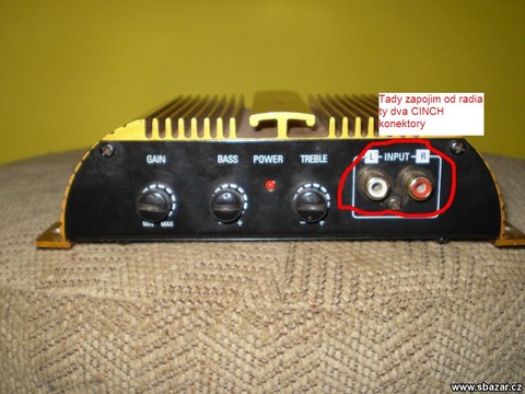

-> libor.98: Na GND připojíš kostru, na POWER BATERY připojíš dostatečně dimenzovanej kabel (přes proudově odpovídající pojistku) od plusu baterky a na RMT připojíš kabel od rádia označenej na rádiu jako REMOTE nebo POWER ANTENA... Stačí takhle?

libor.98
označil jsem mista na fotkách a mám dotaz co kam zapojit aby mi to hralo na subwofer
