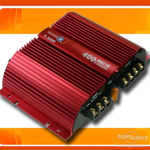

-> 1.3 MPi: Podle fotek to nemá přepínání 2-kanálovej provoz a provoz do můstku. Tak to prostě tak hrát nikdy nebude. I když takovýhle těžítko je tam jen pro okrasu

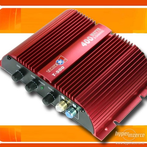

Jinak tomu zesilovači od pohledu nevěřim, nejsou v tom dva IC bez měniče?
Kmitočtový rozsah: 20Hz - 20 kHz - no, to je rozsah lidskýho ucha no, ale dobře no...
THD (zkreslení) 90dB - THD se udává v procentech, gain bejvá tak do 30dB, takže fakt nevim, co by to mohlo bejt
Impedance: 4 ohm - no jestli umí můstek, měl by jít i do 2Ohmů do dvou kanálů
Napájení proudem: 11.5 - 14 V - Volty jsou jednotky napětí, proudu nikoliv...
Ideální pro všechny druhy reproduktorů a audio/video komponenty - tlachání
Čistě zpracovaný, spolehlivý a velmi výkonný - tlachání
Zesílení, Bass a Treble můžete pohodlně nastavit pomocí otočných regulátorů, čímž můžete dosáhnout Vámi požadované reprodukce. regulace bass/treble je u autozesu k ničemu, nastavíš si to na rádiu, kdyby to mělo HF/LF, to by bylo něco jinýho
Pojistková ochrana - no ještě aby ne 3

Jinak můstek je obvykle řešenej tak, že jeden kanál hraje trvale v protifázi a výstup pro repro je zase označenej obráceně, takže u např. u levýho kanálu je živej + a mínus je připojenej na střed a u pravýho kanálu je živej - a střed je na plusu. Takže výstup do můstku je buď mezi R+ a L-, nebo mezi R- a R+. Buď mezi dva živý, nebo mezi dvě "země", kde to nehraje.

další foto

woofer je BLAUPUNKT GTt 1200,a zesilovač Target T-500 tady je fotka zesíku...mám to zapojený z rádia do zesíku...a potom z plus baterky do relátka...z relátka na plus do zesilovače potom je ještě k relátku napojen vypínač a relátko je ukostřené
