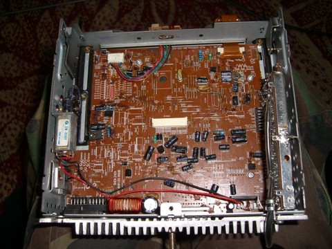

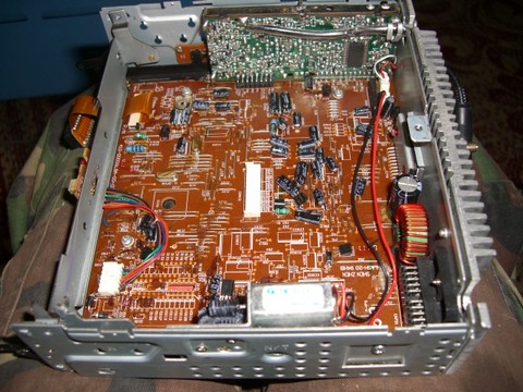

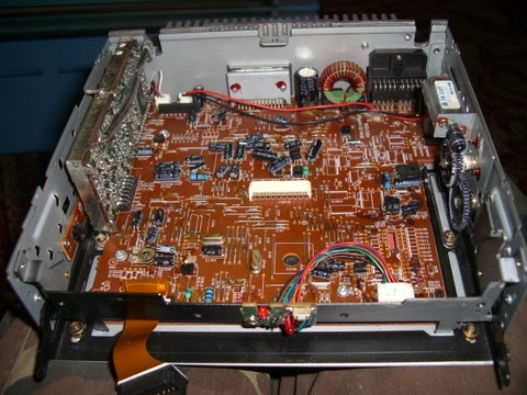

uz si to opravil ? ja som sa k tym fotkam dostal az teraz ale nechce sa mi hladat ta pozicia. kukni ci sa tie plosaky aspon podobaju a opis misto kde by mal byt ten trandik.

Kaňa...jj plosak bude rovnaky aj polovica obvodov si myslim....ten tranzistor je hned pod mechanikou na pravej strane...pri pohlade na plosak , ked je panel vpredu...je v tej urovni ako motorcek...zatial dakujem
