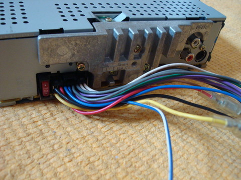

-> jordison 09.04.08 10:32:32: Na te fotce je videt ze mas pouze redukci z autoradia na ISO..tzn..kazdy vyrobce autoradii dela nejake ty sve konektory..pak k tomu dava redukce abys do ni mohl zapojit ISO konektor. Ty ted potrebujes stand. ISO konektor ktery zapojis prave do te redukce. Draty byvaj oznacene, popr. si pridelas sve draty.
Vystup z radia zapojis do oznaceneho mista ve vyhybce (casto IN) a z vyhybky dale na Woofer a na tweeter (taky oznaceno)
tady Iso konektor
zvětšit Zapojenie Shade - obrázek od Vojta - zrušená registrace vložen 09.04.2008 11:31:35

-> Vojta: no hej radio ma iso a treba nan kupit nejaku redukciu?pridam foto

No a kde je problem? Mas autoradio pocitam bez zesilovace..mas ISO konektor na kterem jsou oznacene jednotlive dratky. Pak neni nic jednoduzsiho nez to zapojit. Pokud ma radio 4xvystup tak pripojis i ty nejake noname z pažouta..

potreboval by som poradit v zapojeni repra do shade. ak by bolo mozne tak by sa hodil aj nejaky ten nakres.
