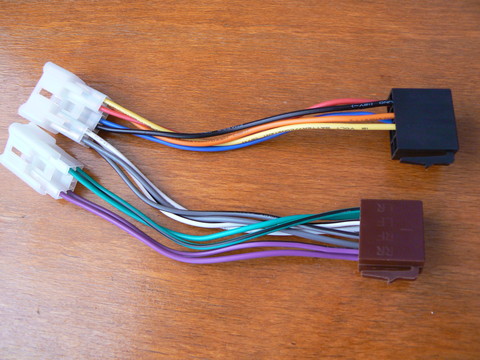

Kuladmin
A takhle vypada cela prechodka za 219,- Kc 8
zvětšit zapojení konektorů u japonců - obrázek od Kuladmin vložen 23.02.2008 12:01:47

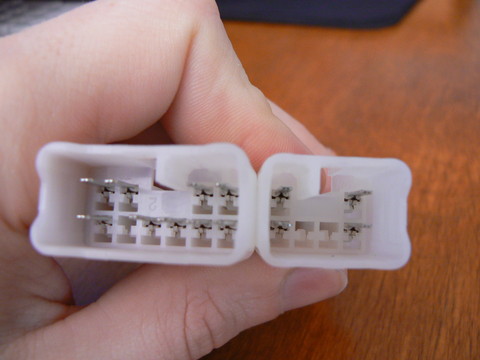

Kuladmin
druhy obr pohled do konektoru
zvětšit zapojení konektorů u japonců - obrázek od Kuladmin vložen 23.02.2008 11:58:52

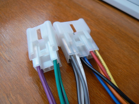

11:56:55
23.02.2008
Kuladmin
-> mates: tak mam to tu je to z prechodky na Toyotu na ISO
o izo kdyztak tu: www.najdiservis.cz/navod. htm?clid=4569&...
1cast - zadni repro
Vlevo nahore fialovy- pravy zadni +
podnim fialovo-cerny- pravy zadni -
nahore -zeleny- levy zadni +
podnim zeleno-cerny- levy zadni -
2cast - predni repro + napajeni
sedivy- pravy predni +
sedivo-cerny- pravy predni -
bily- levy predni +
bilo-cerny- levy predni -
nic
cerny- minus - kostra
nic
modry- el. antena
cerveny- stale + od baterie
nic
zluty- plus pres klicek
oranzovy- + při zapnutém osvětlení
a takhle vypadaji ty koncovky v toyote resp ty protikusy na prechodce tak snad ti to pomuze
zvětšit zapojení konektorů u japonců - obrázek od Kuladmin vložen 23.02.2008 11:56:55
